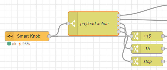

Zamieszczam zrzut z NR.

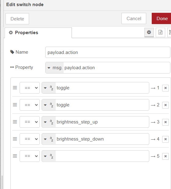

Odgrzeje kotleta, czy ktoś może pokazać jak ustawić event state (lub inny wyzwalający) tak aby były 3 wyjścia w zależności czy wcisnę jeden raz, dwa razy, przytrzymam?
edit: już rozkminiłem co i jak :smiley:
Można to też załatwić wydaje się łatwiej i bez ‘pomocników’.

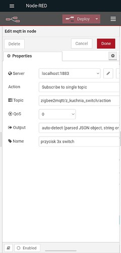

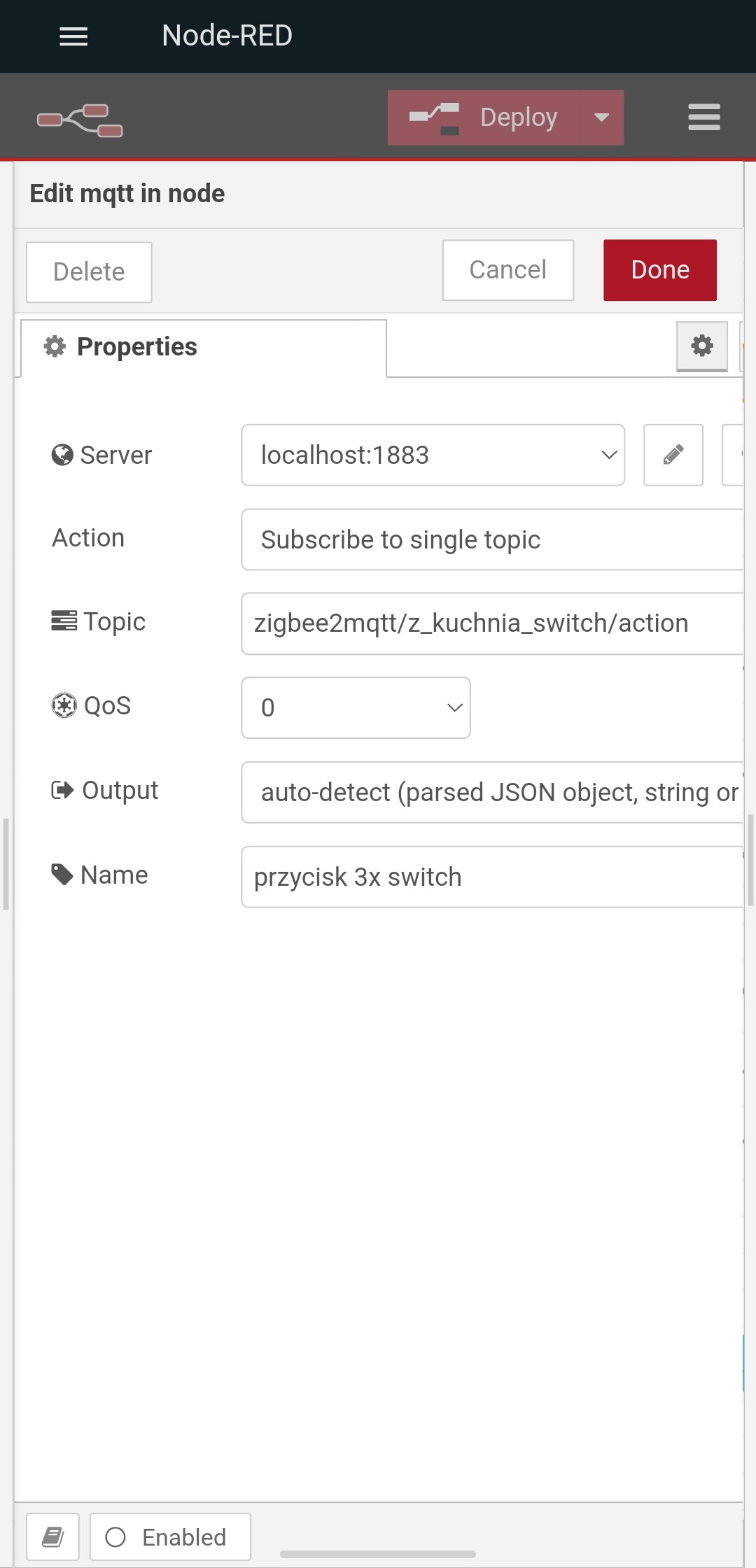

Dostępne to jest ale prosto z mqtt
Dziękuję, zadziałało
