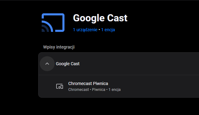

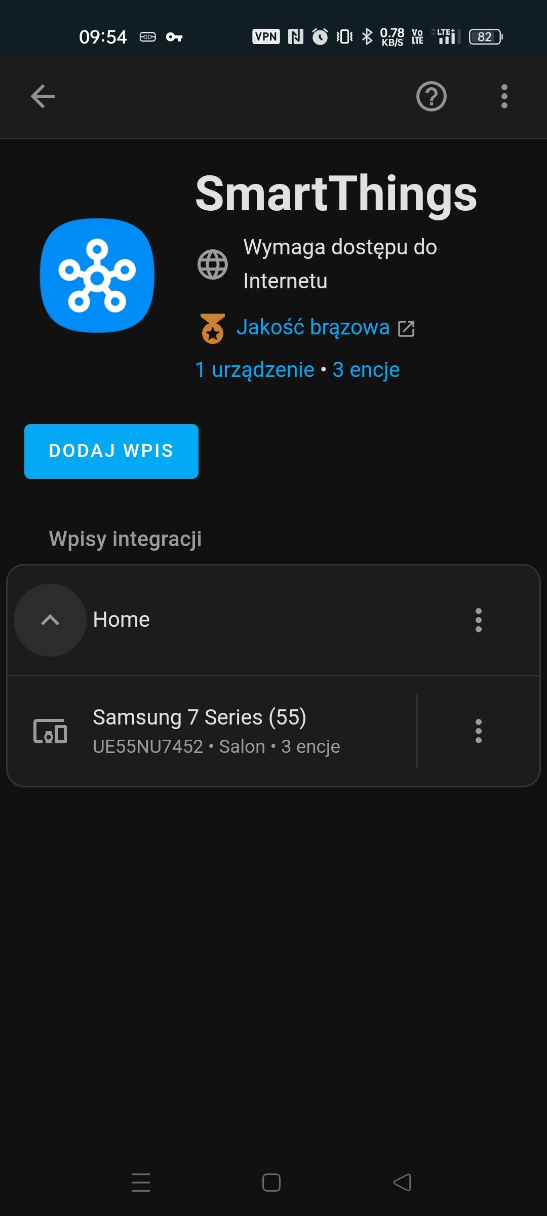

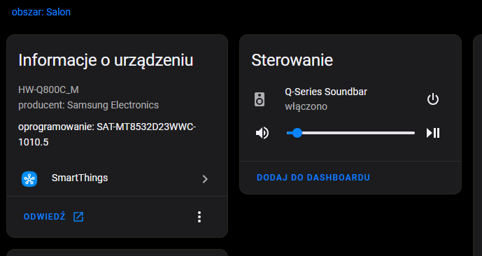

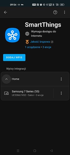

Od paru dniu dni próbuję zmusić do współpracy z HA soundbar Samsung HW-Q800C. Chciałbym żeby odtwarzał powiadomienia typu “Suszarka zakończyła cykl” itp. Wg specyfikacji soundbar ma wbudowany Chromecast oraz Alexę. Z Alexą się nie udało, gdyż mój HA nie ma zewnętrznego IP (Alexa_media_player). Z kolei Chromecast nie jest wykrywany w HA. Belką mogę jako tako sterować np. przez integrację SmartThings (włącz/wyłącz, głośniej/ciszej). Niestety nie mogę wybrać go jako odtwarzacza TTS.

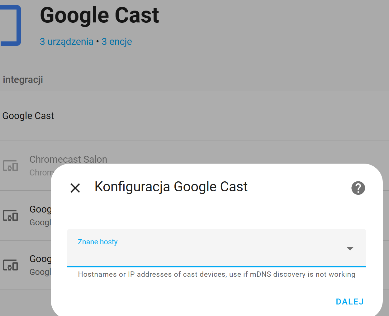

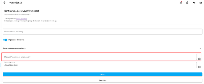

Próbowałeś przez wpisanie IP
Dodaj ręcznie, przez wpis:
cast:
  media_player:
    - host: 192.168.xx.xxx
Tak. Niestety uparcie nic nowego się nie pojawia.
