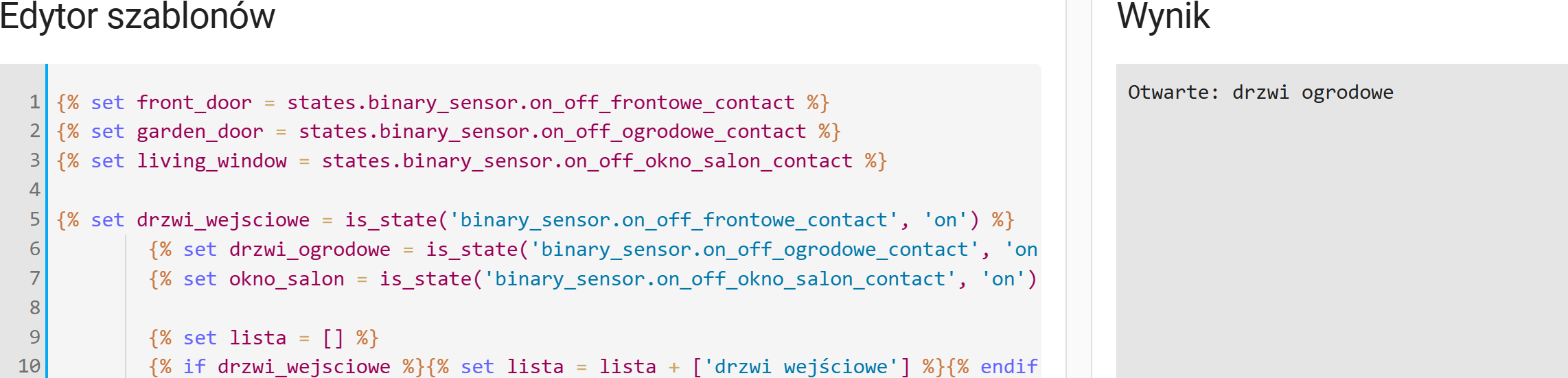

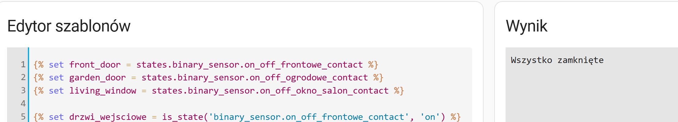

A może tak, sprawdza dynamicznie:
Wszystkie zamknięte
Jedno otwarte:
Szablon:
{% set drzwi_wejsciowe = is_state('binary_sensor.on_off_frontowe_contact', 'on') %}
        {% set drzwi_ogrodowe = is_state('binary_sensor.on_off_ogrodowe_contact', 'on') %}
        {% set okno_salon = is_state('binary_sensor.on_off_okno_salon_contact', 'on') %}
        {% set lista = [] %}
        {% if drzwi_wejsciowe %}{% set lista = lista + ['drzwi wejściowe'] %}{% endif %}
        {% if drzwi_ogrodowe %}{% set lista = lista + ['drzwi ogrodowe'] %}{% endif %}
        {% if okno_salon %}{% set lista = lista + ['okno w salonie'] %}{% endif %}
        {{ 'Wszystko zamknięte' if lista | length == 0 else 'Otwarte: ' ~ lista | join(', ') }}

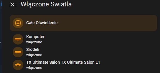

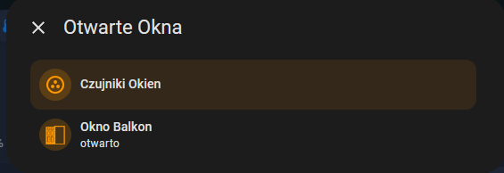

Encje zdefiniowane jako grupy, kod dodany jako odznaki.
karta mushroom, wymagany browser_mod.popup
Screenshot - 11.05.2025 , 22_02_47
Okna:

Oświetlenie:

Dla potomności: powinno zadziałać coś takiego:
{{ states.binary_sensor | selectattr('state', 'eq', 'on') | selectattr('attributes.device_class', 'eq', 'window') | list }}
zamieniając ‘window’ na ‘door’ otrzymamy listę otwartych drzwi. Podobnie można zrobić dla świateł, przełączników itd.
Wynik:
[<template TemplateState(<state binary_sensor.on_off_ogrodowe_contact=on; device_class=door, friendly_name=Ogrodowe @ 2025-08-06T16:34:26.379971+01:00>)>]
Natomiast
Ile drzwi jest otwartych:
  | selectattr('attributes.device_class', 'eq', 'door')
  | list
  | count }}
1
Które drzwi są otwarte:
  | map(attribute='name')
  | join(', ') }}
Ogrodowe
Otwarte drzwi- które. (jeśli wszystkie zamknięte “Wszystkie drzwi są zamknięte.”)
{% set drzwi = states.binary_sensor
  | list %}
{% if drzwi | count > 0 %}
  Otwarte drzwi: {{ drzwi | join(', ') }}
{% else %}
{% endif %}
Otwarte drzwi: Ogrodowe
