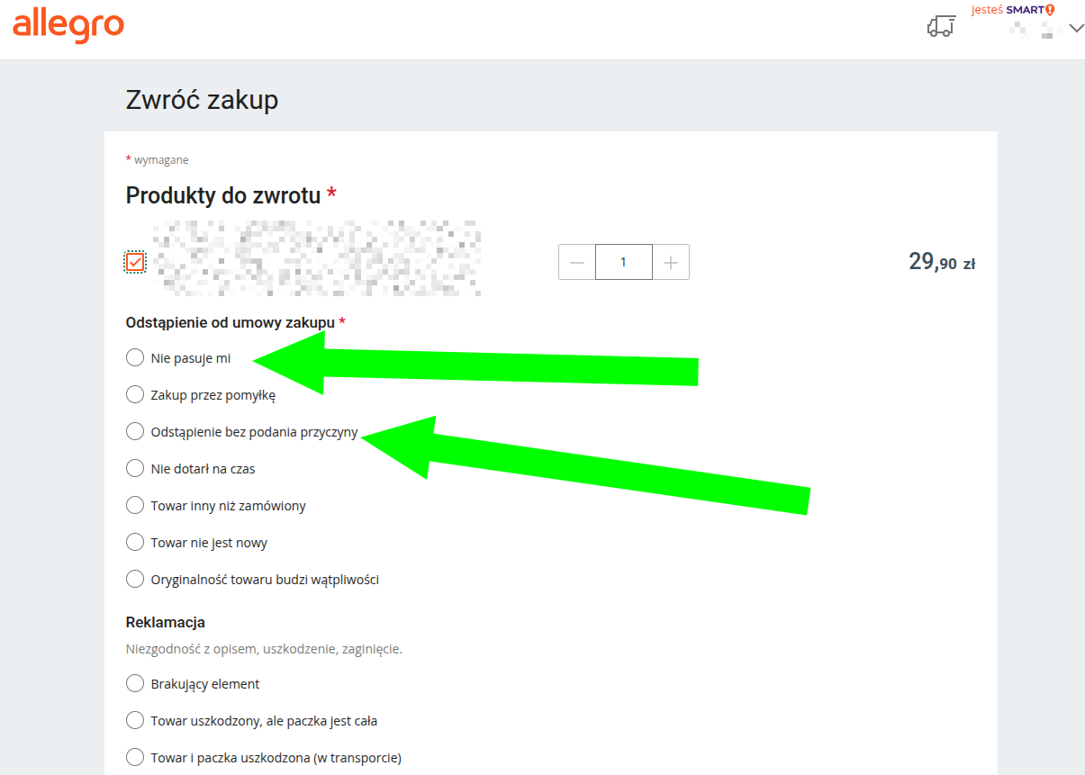

Jak nie będą dobre, to masz prawo zwrotu bez nawet podawania przyczyny.
