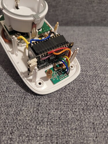

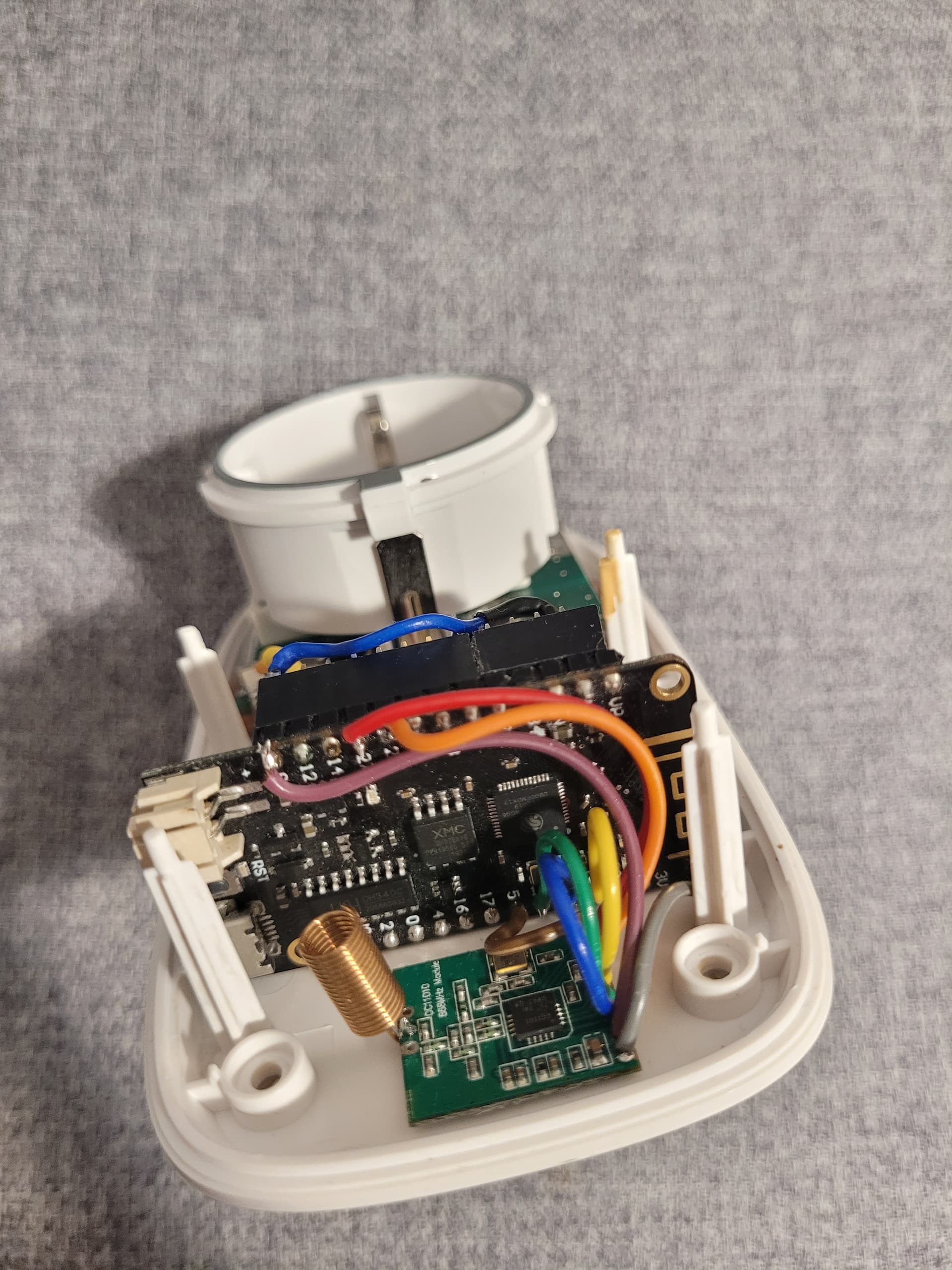

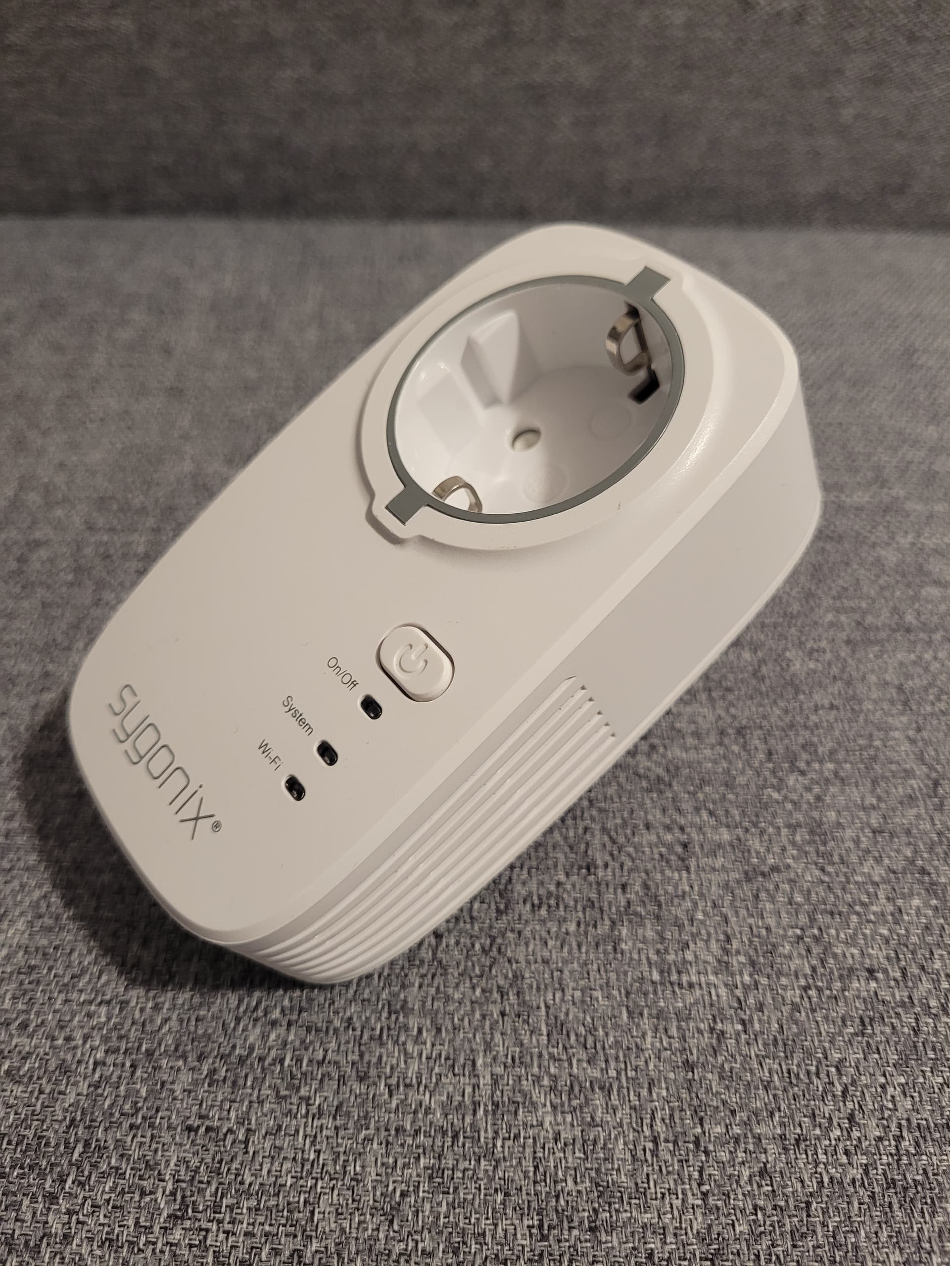

A ja dziękuję @Mariusz_Woszczyński za pomoc, nie zasiliłem jego skarbonki tylko dlatego, że w duchu zero waste wykorzystałem swoje elektrośmieci ![]()
Mam i ja (V4 CC1101):
