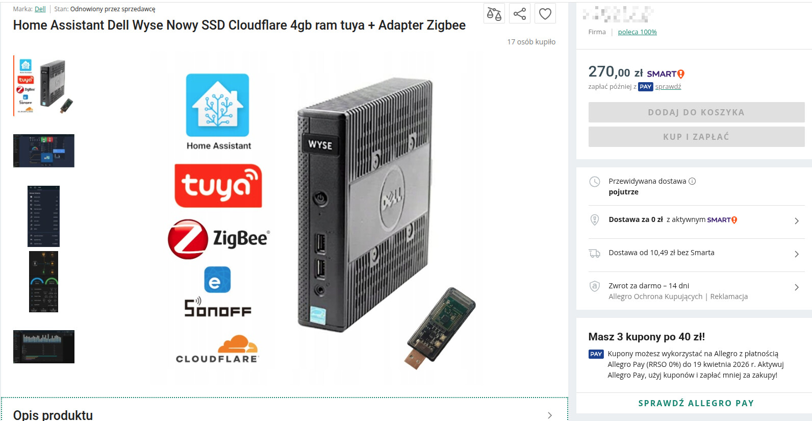

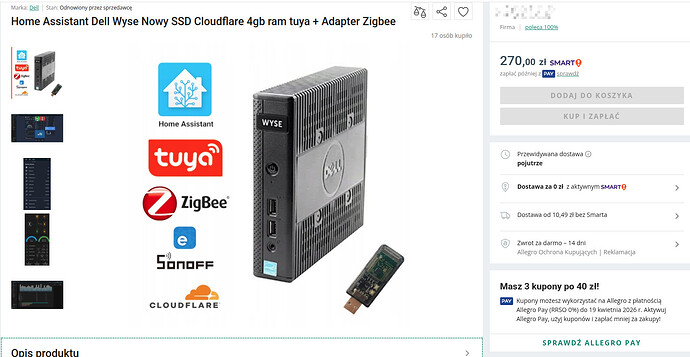

Co do tego drugiego
To pachnie mi niewiadomym modelem Wyse (4GB RAM sugeruje jakiś ultrastary=ultrabiedny model), z preistalowanym przez kogoś HA
(moja sugestia - nie przychodź na forum z problemami, jeśli to nie jest instalacja którą sam robiłeś od zera, skorzystaj z wsparcia sprzedawcy, nie czujemy się zobowiązani do udzielania jakiejkolwiek pomocy na takich instalacjach).

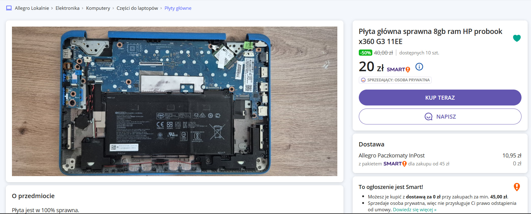

Wirtualna maszyna to na pewno najlepsze na początek. Uważam, że jest parę opcji sprzętowych bardzo budżetowych dla kogoś kto lubi robić z elektrośmieci użytek. Nawet produkcyjnie w małych pieniądzach można coś już wyszukać. Jeśli nie przeszkadza estetyka gołej elektroniki to są naprawdę tanie i sensowne wydajnościowo możliwości.
Przykład oferty poniżej w cenie paczki czy butelki, tej czy innej używki:
Opis oferty: "Płyta jest w 100% sprawna. Nie posiada żadnych blokad. Klucz dożywotniej licencji Windows 10 pro wpisany w BIOS płyty głównej. Intel N5000 8gb ram DDR4 Jest miejsce na dysk SSD M2 Sata Na innej mojej aukcji można kupić u mnie baterie i pełną płytę ze spodem."
Spód kadłubka ze sprawną baterią i płytą kupiłem za 45zł (idealnie pod przesyłkę ze Smart).
Zasilać można z USB-C PD, koszt zasilacza od HP z przejściówką bluetip to 25zł. Dysk M2 SATA 128GB to obecnie 69zł. Oczywiście wszystko jako używane, sprawne z rękojmią i możliwością zwrotu.
Przetestowane, pobór mocy w IDLE 3W. Gratis zasilanie awaryjne na parę godzin. Kupując taki kadłubek należy zwrócić uwagę na przycisk zasilania z boku obudowy, bo kupując bez klawiatury może się okazać, że będzie go w niektórych modelach brakować jeśli był na pokrywie.

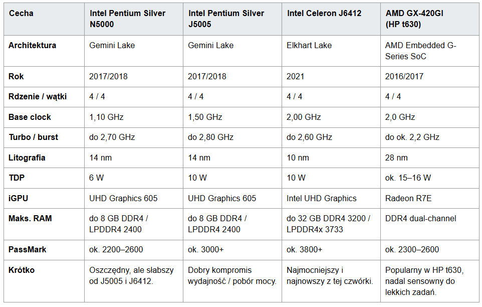

Poniżej tabela dla porównania Intel N5000 i CPU z najpopularniejszych TC używanymi pod HA.
