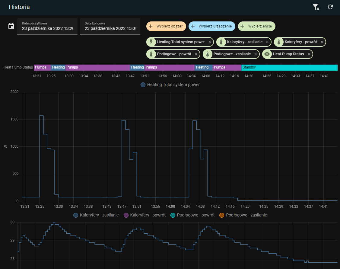

Ustawiłem i wygląda na to że działa.
Muszę dodać jeszcze zliczanie statusów ale to na dniach.

Poprawiony kod:
- sensor:
    - name: Heat Pump Status
      state: >
        {% if states("sensor.heating_total_system_power") | float <= 10 %}
          Off
        {% elif states("sensor.heating_total_system_power") | float > 10 and states("sensor.heating_total_system_power") | float <= 20 %}
          Standby
        {% elif states('sensor.heating_total_system_power') | float > 20 and states('sensor.heating_total_system_power') | float <= 250  %}
          Pumps
        {% elif states('sensor.heating_total_system_power') | float > 250 %}
          Heating
        {% endif %}
Powinno być ok. Jak ktoś zauważy błąd to niech pisze. Wszelkie dodatki/modyfikacje/poprawki i optymalizacje mile widziane :slight_smile:
