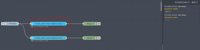

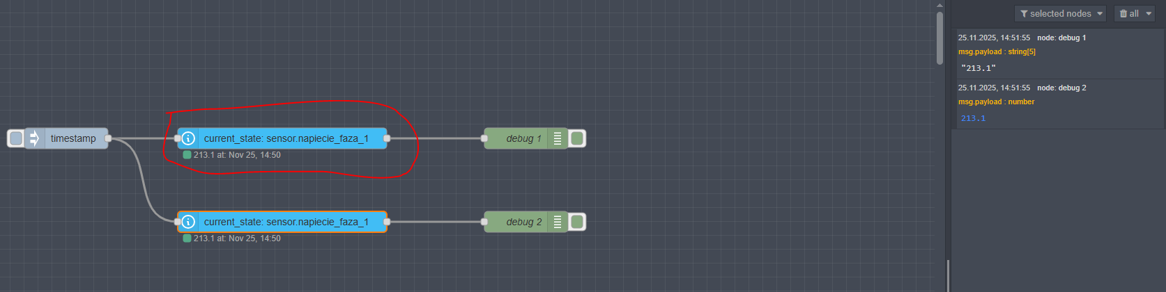

Robiąc aktualizację we wszystkich nodach bedziesz miał tak jak w debug1

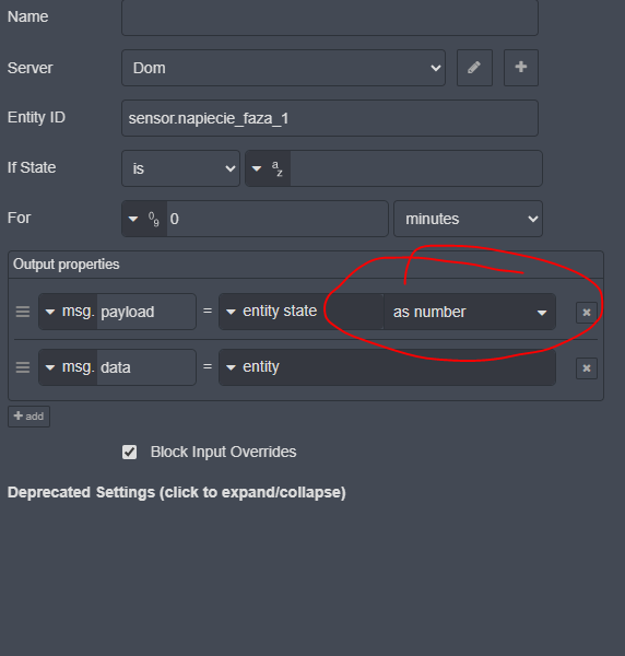

więc jeśli dalsza cześć procesu wymaga wartości liczbowych powinieneś też zmienić entity state
wtedy otrzymasz to co w debug2

Nie sądzę żeby to wymagało tak karkołomnych zabiegów. 40 szt w swoim NR przerobiłem zmieniając STATE TYPE na string, a tam gdzie chciałem żeby na wyjściu pojawiła się wartość numeryczna zmieniałem entity state na “as number” potem zapisz i deploy Modified Flow
