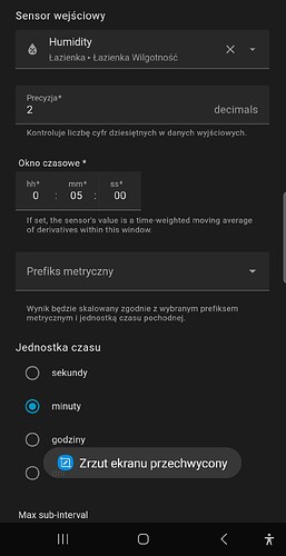

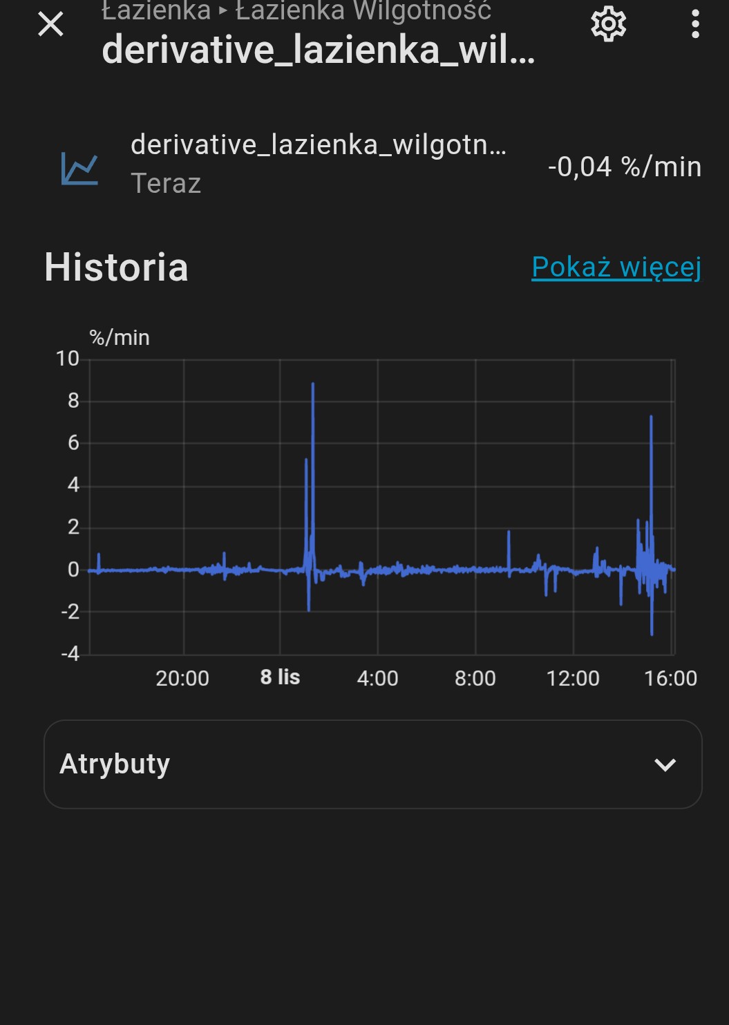

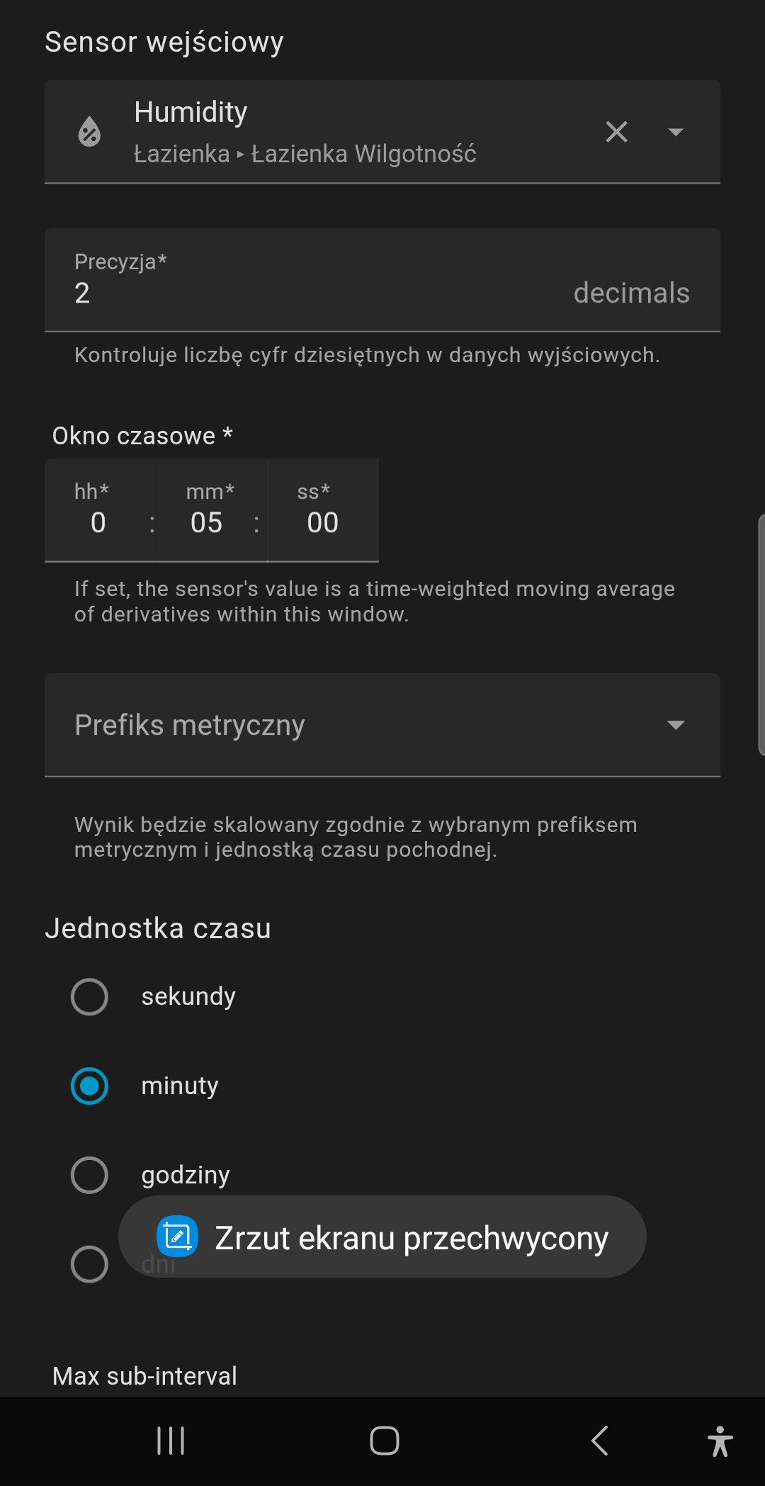

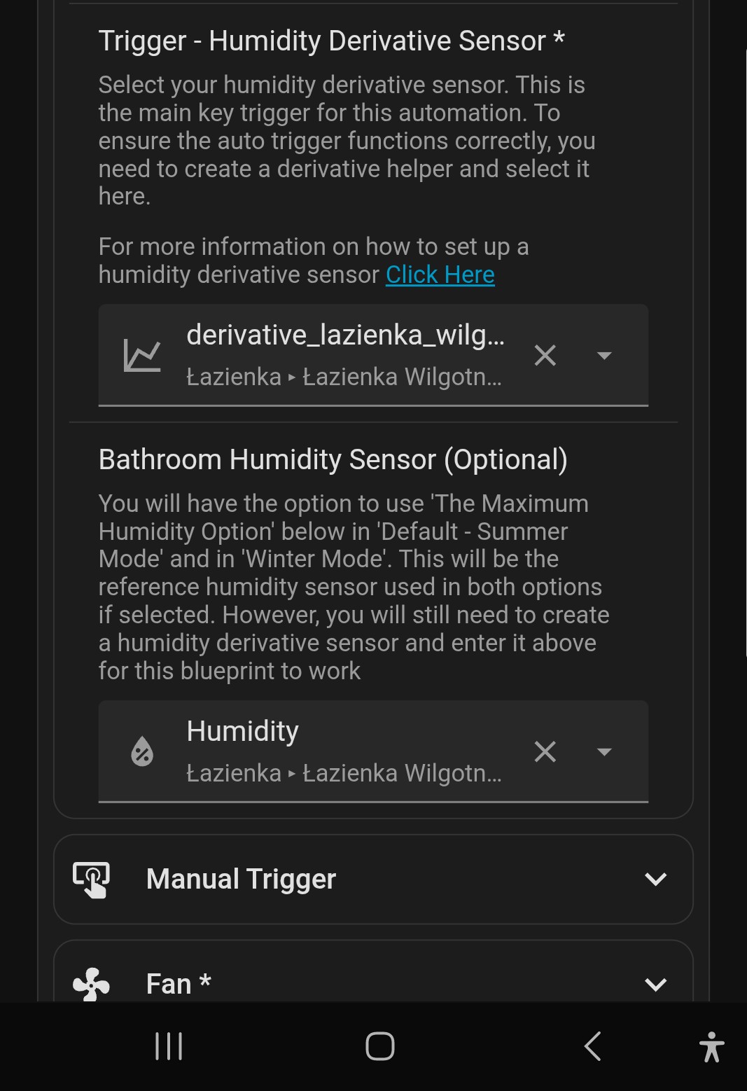

Tak jak @RobinI30 piszę, sensor utworzony w HA.
Ja używam go do załączę załączenia wentylator gdy wzrasta wilgotność przez pewien czas.
