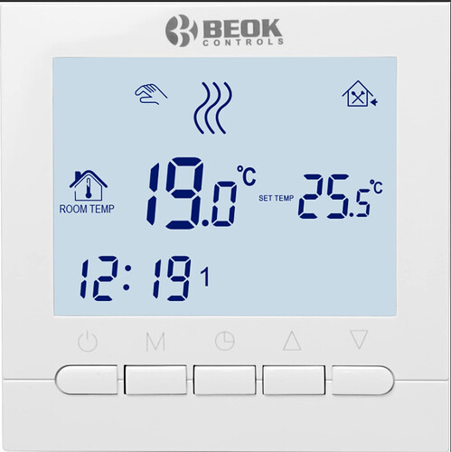

Potrzebuję wykonać sterowanie ogrzewaniem podłogowym, założenia są następujące:
  1. Siłowniki na rozdzielaczu przewodowe 24v
  2. W szafie Sonoff
  3. Termostat pokojowy z możliwością manualnej regulacji temperatury z modułem wifi lub bez.
  4. Możliwość konfiguracji temp online
    Moje pytanie czy dostanę jakiś tani termostat do komunikacji wifi ewentualnie jaki termostat wybrać pod który będzie można podłączyć moduł wemos do komunikacji i czy ktoś już robił takie rozwiązanie?
    Ewentualnie jak inaczej zrobić takie sterowanie?
Ktoś niedawno wspominał na FB:
“Kupiłem za 150 zł termostat Beok, z wyglądu identyczny jak ten z grafiki załączonej w moim pytaniu. Zintegrował się bez problemu przy pomocy:”
Grafika pasuje do modelu na Allegro za ok. 137zł
Beok BOT-313WIFI
Oczywiście te info do własnej weryfikacji. Podaję je, bo rzadko trafiamy na takie gotowe rozwiązania sprzętowe i działające lokalnie bez zmiany oprogramowania.
