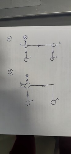

No nie bardzo - w instalacji archaicznego typu
puszka łączeniowa najbardziej po prawej stronie rysunku zawiera L, N i przewód do puszki prawej oraz do oprawki,
w prawej puszce jest tylko L i 2 przewody do puszki lewej,
W lewej są 2 przewody z puszki prawej i przewód do oprawki.
A w oprawce przewód z puszki lewej i N - no nie wystruga.
pS pisanie bez kilku klawiszy to hardkor

Ekstrapolujesz
Z tego koślawego schematu to wyczytałeś?

pO prostu wiem jak kiedyś to robiono - połowę życia przeżyłem w domu z taką instalacją
dokładnie tak to u mnie niestety wygląda - wielka lipa.

Sebmal:
Który to przypadek?
Czy może jeszcze coś innego?

Na rysunku wziąłeś pod uwagę instalację zrobioną jak należy w/g w miarę współczesnych przepisów, a nie jak bywały robione w zeszłym wieku.

Wydaje mi się, że Robin wziął pod uwagę dwie najbardziej prawdopodobne wersje schodówki jakie trafiają się w instalacjach “starego typu”. W obu przypadkach jesteśmy w stanie doprowadzić N bez większego problemu. Tylko czy OP będzie w stanie ogarnąć to samemu i nie zrobić sobie albo komuś krzywdy

RobinI30:
Który to przypadek?
Udało mi się odnaleźć puszkę w której jest podłączenie tych włączników i oświetlenia - jest to przypadek B .
Podłączyłem to zgodnie z instrukcją producenta i wyszło mi jak poniżej.
Po podłączeniu włączników przez aplikację Tuya wszystko działa. Chciałbym to jednak podłączyć lokalnie nie przez chmurę, czy mam wykorzystać mój pierwotny schemat, czy jednak zrobić to inaczej

Schematu elektrycznego już nie ruszaj.
Swój proces popraw wg wcześniejszych wskazówek i powinno działać lokalnie.
Tak myślałem… bo nie wyobrażałem sobie jak można to “bardziej” spie…
Tak było, dawno temu to przerabialiśmy ale jak pamiętam to był trochę inny przypadek.
