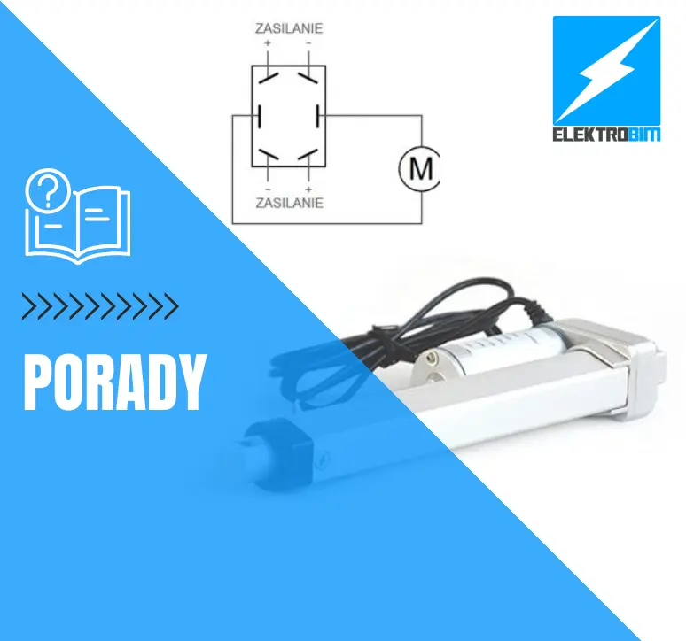

Można jeszcze zastosować moduł przekaźnikowy podwójny z zestykami przełącznymi NO/NC. Może jakiś gotowy sterownik rolet?
coś na taką modłę
https://allegro.pl/oferta/modul-przekaznik-beznapieciowy-2kanalowy-do-bramy-furtki-pieca-wifi-rf-tuya-13991293868

Musisz się zdecydować jaki siłownik chcesz zastosować AC, DC ?
Następnie dobrać do niego właściwy sterownik. Na razie się miotasz i proponujesz urządzenia zupełnie do siebie nie pasujące.
Jeśli to ma być siłownik 12VDC to szukaj modułu z dwoma przekaźnikami ze stykami przełącznymi bezpotencjałowymi.
Mostek H przydaje się gdy chcesz zrobić miękki start/stop.
Sterowniki o które pytasz przełączają 230VAC
