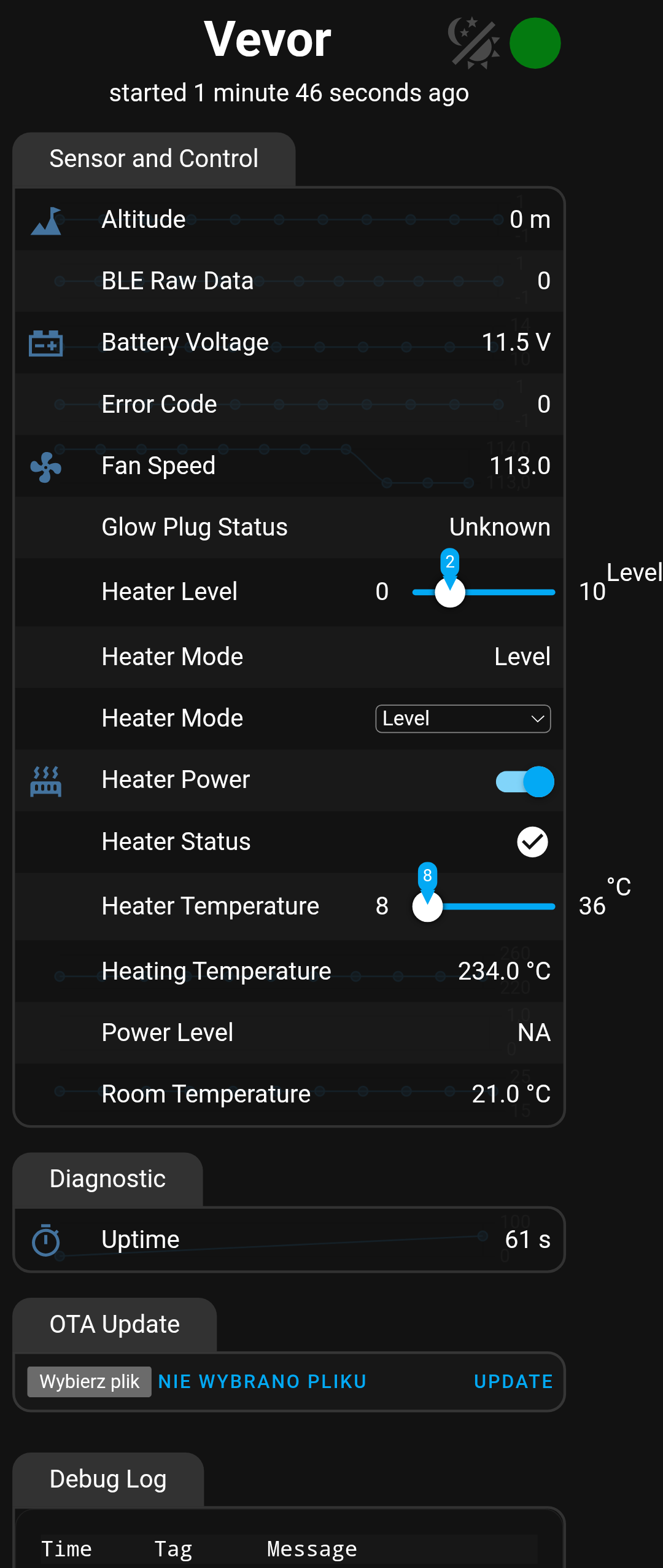

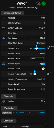

Może komuś się przyda. Projekt nie jest dokończony. Można włączyć/wyłączyć piec, zmienić mode level/automatic. Nie wiem czemu dane które są odczytywane ze sterownika to jakaś porażka. Albo ten piec tak ma albo coś źle skonfigurowane mam w esphome. Dane są poprostu nieprawdziwe. Niemniej jednak w połączeniu z HA da się to ogarnąć.

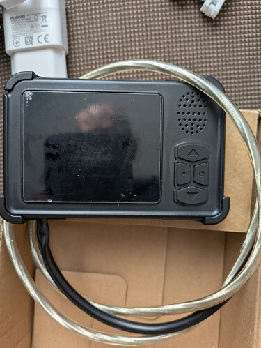

Testowane na sterowniku za zdjęcia
