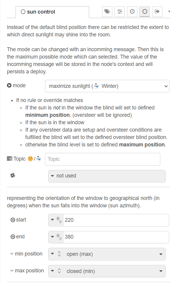

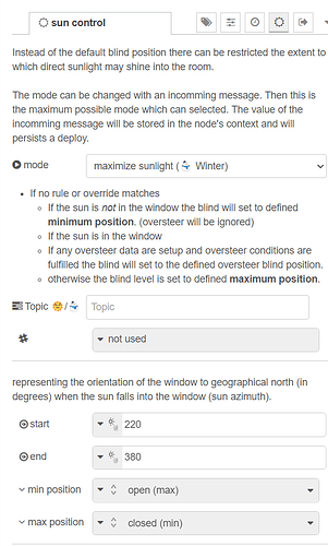

odkopałem temat. Czy oprócz autoamatyzacji i różnych opcji w trybie śledzenia słońca roleta jest otwierana lub zamykana całkowicie? Interesuje mnie czy jest proporcjonalne otwieranie do pozycji słońca. Siedzę kilka dni nad testami i niestety nic mi sie nie udało wymodzić
Szukaj w opcjach Sun control. Do poprawnego działania wymagane jest zdefiniowanie azymutu (sun azimuth)
Dokumentacja: https://github.com/rdmtc/node-red-contrib-sun-position/wiki/blind-control

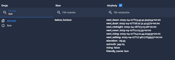

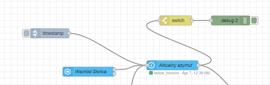

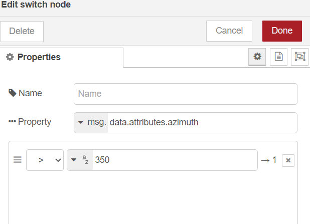

mam skonfigurowaną tą sekcje. Jak azymut jest poza zakresem pozycja rolety jest np. 100 otwarcia, a gdy tylko wchodzi w zakres azymutu to zamiast obliczać procent zamykania przeskakuje na 0% otwarcia czyli zamyka okno. Robiłem naprawde różne testy z różnymi wartościami, bez skutku.
Nie przerabiałem tego bo nie potrzebowałem, ale odpowiednie dane masz w domenie sun.sunazimuth, elevation
W node red.
już dołożyłem inny nod tzn. node-red-contrib-blindcontroller 4.8.6 i kombinacjami wymusiłem sterowanie roletami.
No i okazało się że jednak node-red się namyślił i jednak nod z tej paczki node-red-contrib-sun-position 3.0.0-alpha2 zaczął sterować proporcjonalnie co znacząco upraszcza kombinowanie. Teraz tylko to doszlifuję
