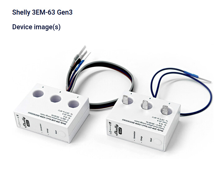

No jest tego trochę . Ok tak czy tak muszę kupić licznik . Wystarczy shelly 3em czy warto dopłacić do wersji pro ?
To zależy od budżetu, ale ja bym nie szedł już w gen1. Obecnie ciekawie wygląda gen3, które można kupić w okolicy 350/370zł
Shelly 3EM-63 Gen3
Wiadomo, że co po kabelku to lepsze, ale obecnie nie widzę nic w opcji “powystawowe/ze zwrotu” na allegro z serii PRO w rozsądnej cenie.
Może zainteresuj się czymś z ModBus, jest całkiem spora liczba różnych urządzeń za rozsądne pieniądze. Tu myślę, że budżet 300zł jest wystarczający dla nowych urządzeń (np. sprawdzony DTS 1946 czy DTSU666)

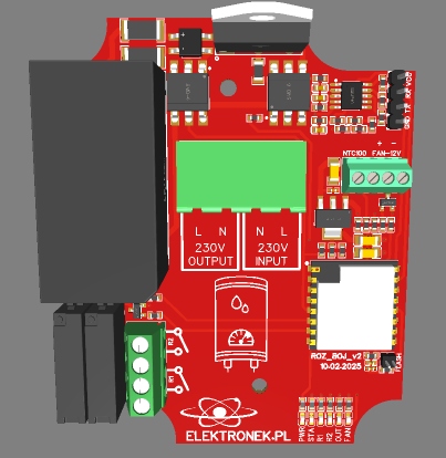

Dzięki waszej pomocy . Znalazłem do kupienia taki sterownik mocy grzałki . Nie jest drogi i chyba raczej go kupię. Plis oczywiście ten licznik żeby to wszystko ładnie śmigało .
To pochwal się, który to sprzęt. Tak aby ktoś kto trafi na ten temat mógł skorzystać.
Takie to coś . Pytałem się sprzedawcy napisał że to dokładnie jest o co mi chodzi . Czas oczekiwania i cenie jest 3 tyg
