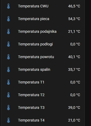

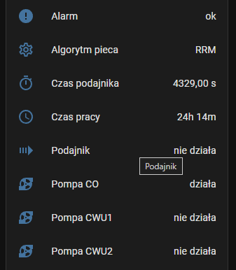

Na ten moment ogarnąłem to:
Więc, nie jest najgorzej. Odpisz na PW.
