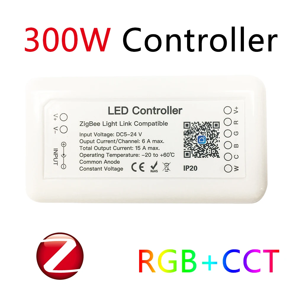

Do CCT mam kupiony taki sterownik — oparty na ZT3L, wykrywany automatycznie przez ZHA:

Widziałem też bodajże Gledopto 5in1, gdzie można przyciskiem wybierać jako jakiego typu sterownik ma się zgłaszać. Ale nie zrobi z RGBCCT, 5-kanałowego ściemniacza.

  4. w sumie firma, którą wspomniałeś Gledopto jest raczej otwarta na ciekawe pomysły stąd zapewne ten uniwersalny kontroler - możesz do nich napisać, może zaprojektują i wypuszczą taką konstrukcję na rynek, jeśli ocenią, że to może być sprzedawalne
    gledopto zigbee product
