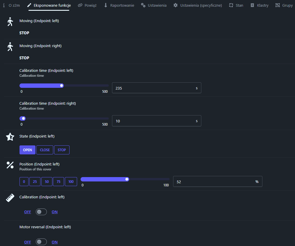

próbuję zintegrować żaluzje fasadowe z silnikiem sonoff, który działa tak że przy dłuższym zwarciu podnosi lub opuszcza żaluzje, a przy krótkim zwarciu ustawia kąt lamelek. Mam sterownik dopuszkowy TS130F
_TZ3000_j1xl73iw (Dual smart curtain switch), który eksponuje jak na screenie,

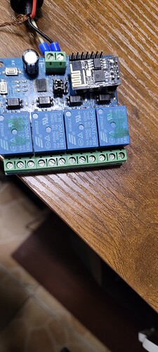

Nie znam takich, zmieszczenie 4 przekaźników w tak małej przestrzeni musi się wiązać z kiepską ich jakością i brakiem miejsca na sensowną elektronikę. Sam korzystam z shelly2pm i jestem zadowolony
Na pewno nie do puszkowe, jeżeli już to jakieś przekaźniki z oprogramowaniem ESPHome lub tasmota, gdzie można sterować długością impulsu i w ten sposób wyzwolić kąt lamelek, opuszczanie, podnoszenie.
