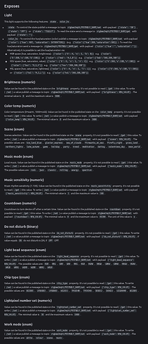

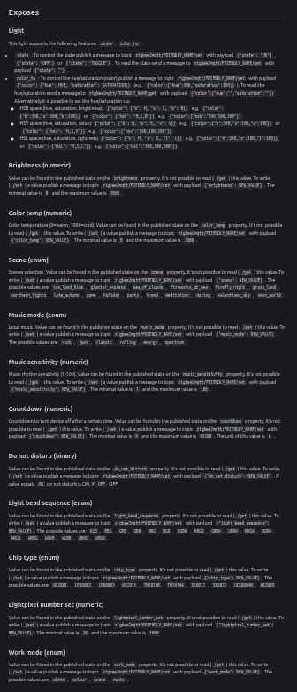

Zacznij od szukania informacji na oficjalnych stronach np. Z2M

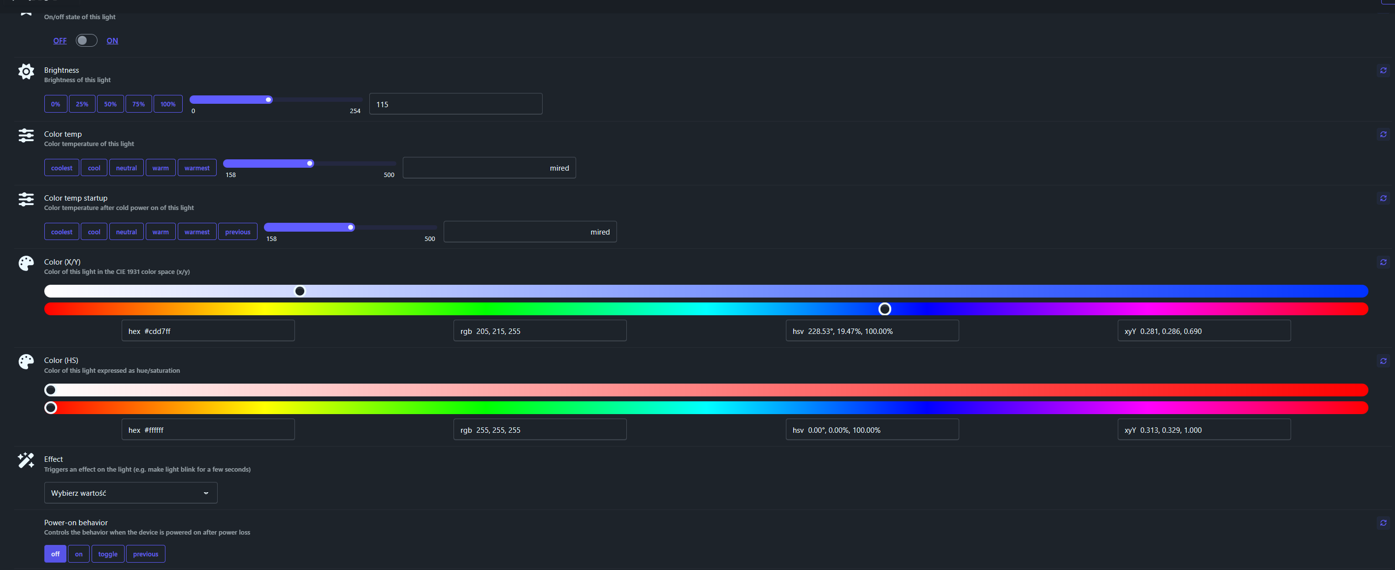

Masz opisane co potrafi w tym oprogramowaniu:

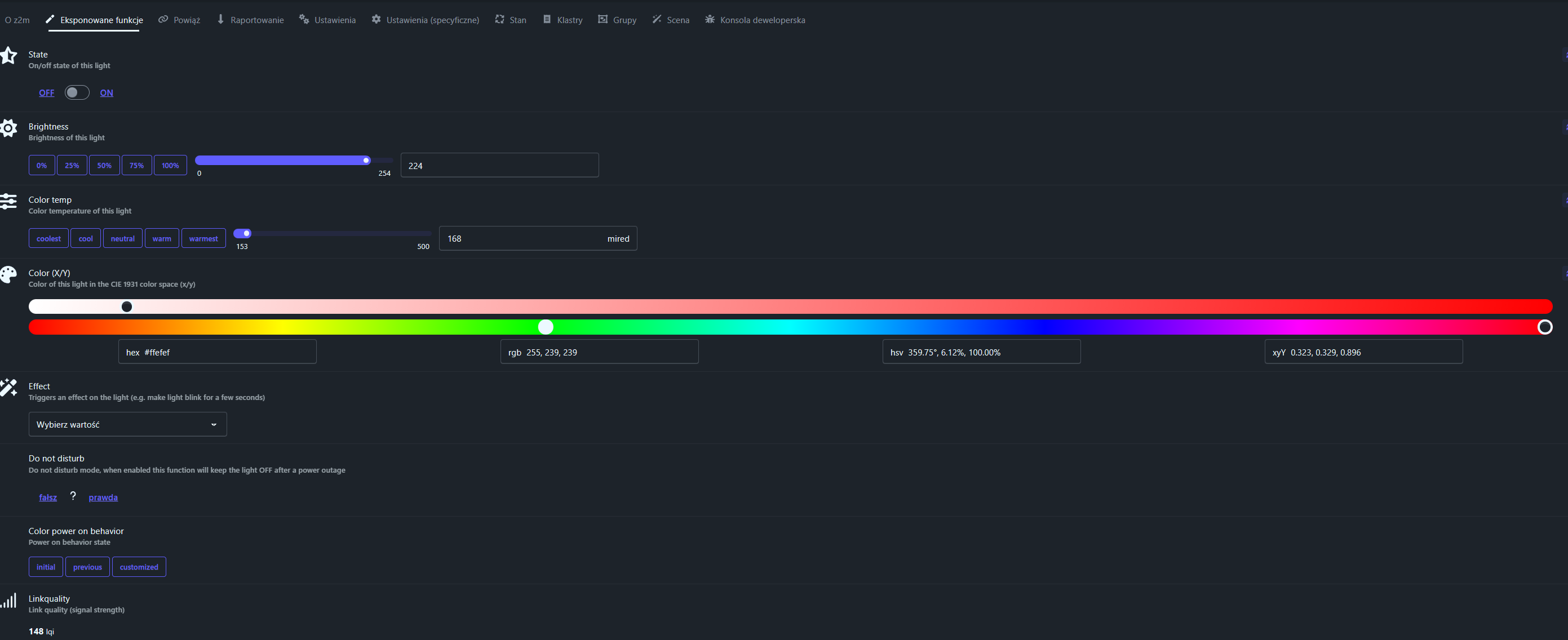

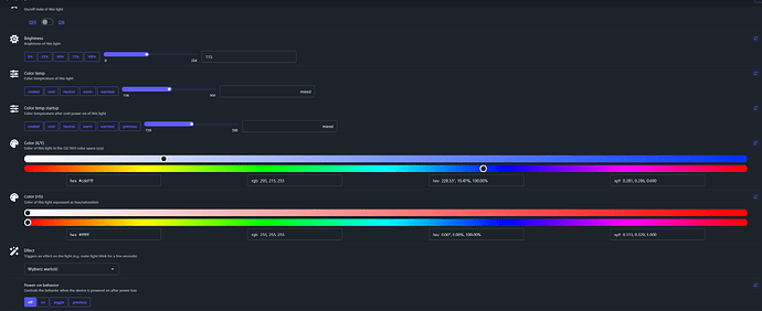

Ja używam tych dwóch. ZIGBEE
Działają bez zastrzeżeń.
Super, możesz opisać jakie emocje masz dostępne w HA. Chodzi o te po za włącz wyłącz ściemnianie i zmiana koloru. Interesuje mnie czy jest możliwość ustawiania jakiś efektów. Czy można ustawić efekt włączania i wyłączania na przykład.

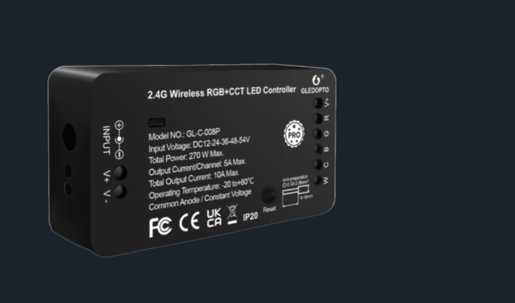

[GL-C-008P]

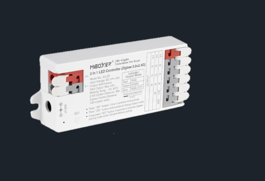

[ E3-ZR.miboxer]

Te sterowniki nie są do tego o czym ty myślisz, jeżeli chcesz efektów musisz patrzeć na, Adresowane paski LED RGB, WS2812B, WS2813 i odpowiednie sterowniki.
