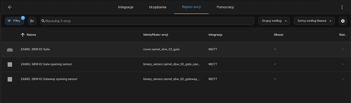

mam tylko coś takiego:
To są dwie opcje: albo jest jeden topic w MQTT o sterowaniu bramą albo HA źle interpretuje dwa.

mam coś takiego:
I to odpowiada na pytanie czemu jest jedna brama, bo jest inna funkcja zdarzenia , pokaz z Supli konfigurację kanału otwierania furtki
A jak wyglądają atrybuty encji bramy ? Możesz to zobaczyć w … Narzędzia deweloperskie > Stany i po wpisaniu twojej encji pokaż te atrybuty.
No i wszystko jasne, to jest faktycznie jako furtka ustawione, HA nie umie w furtki, ale da się to obejść, zajrzyj na forum supli, był ostatnio taki temat
