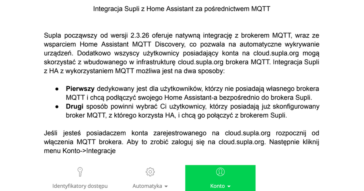

Mam ten sam problem. Udało Ci sie ogarnać suple w HA ?
Broker można mieć tylko jeden (więc ten z Supli odpada), potrzebna jest konfiguracja mostka MQTT, rozwiązanie jest gdzieś tu (nie mam takiej konfiguracji, więc nie podpowiem nic więcej):
https://forum.arturhome.pl/tag/mqtt-bridge
Tak udalo mi sie wedlug poradnika który jest na tym forum
Na samym dole w komentarzach jest opisany sposób. Tez sie dlugo męczyłam ale ostatecznie zadzialalo. Ważne, user i password z supli
Tak, dokładnie chodzi o to w/g metody II.
ale można to zrobić łatwiejszymi metodami dla początkujących (np. edycja plików z użyciem notepad++ z windowsa za pośrednictwem samby), bądź wykorzystanie addona File editor (po ustawieniu w jego konfiguracji enforce_basepath: false aby miał dostęp również do innych katalogów niż config).
Mam licznik supli na mqtt wszytko dzala pięknie
Tylko nie mogę nic wpisać w ustawieniach do połączenia innego urządzenia bo są cały czas zapisane dane do supli.
