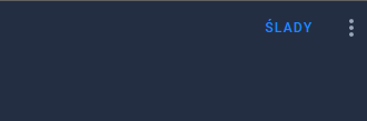

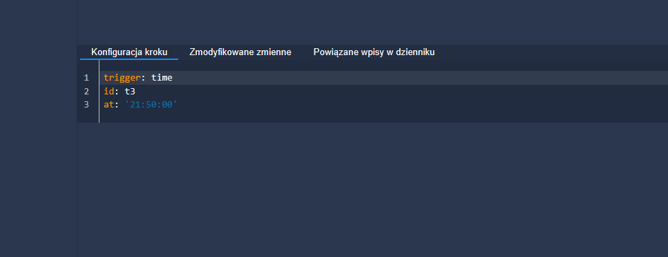

W samych automatyzacjach masz ślady
Klikając w ikonki zostaniesz przeniesiony do miejsca w automatyzacji którego ikonka dotyczy.

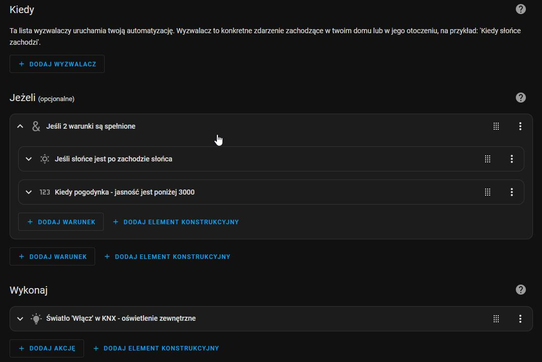

Piszę o definiowaniu automatyzacji (Ustawienia->Automatyzacje oraz sceny) gdzie jak klikam na pozycję automatyzacji widzę trzy akapity: Kiedy, Jeżeli i Wykonaj.
Tą automatyzację zdefiniowałem właśnie tu i wyłącznie ustawiając pozycje: “Kiedy” i “Wykonaj”. Rozumiem że to jest uproszczona wersja tego co można zbudować i rozbudowywać w “automations.yaml”.

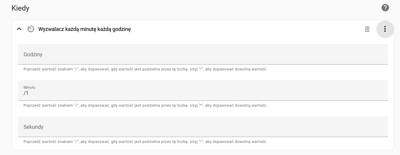

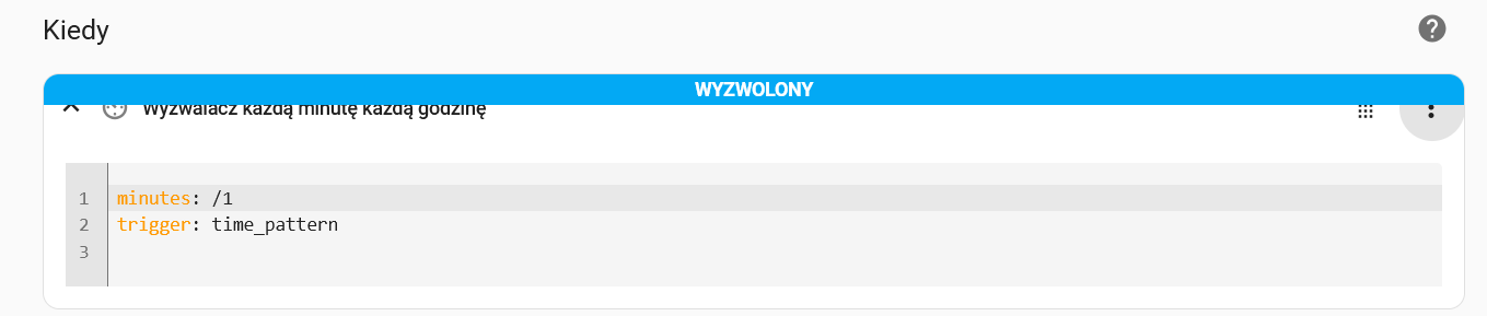

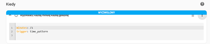

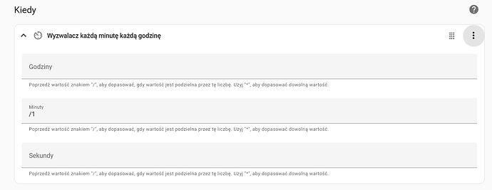

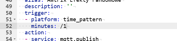

Tu masz taki ultraprosty przykład jak to samo wygląda (akurat się załapał moment uruchomienia na jednym z obrazków)
w GUI
oraz YAML
oczywiście w całościowym YAMLu tej automatyzacji to jest tylko zawartość sekcji
a w automations.yaml
Więc zostanie wykonana bez sprawdzania żadnych warunków o ile tylko wystąpią warunki początkowe, czyli uruchomi się wyzwalacz.

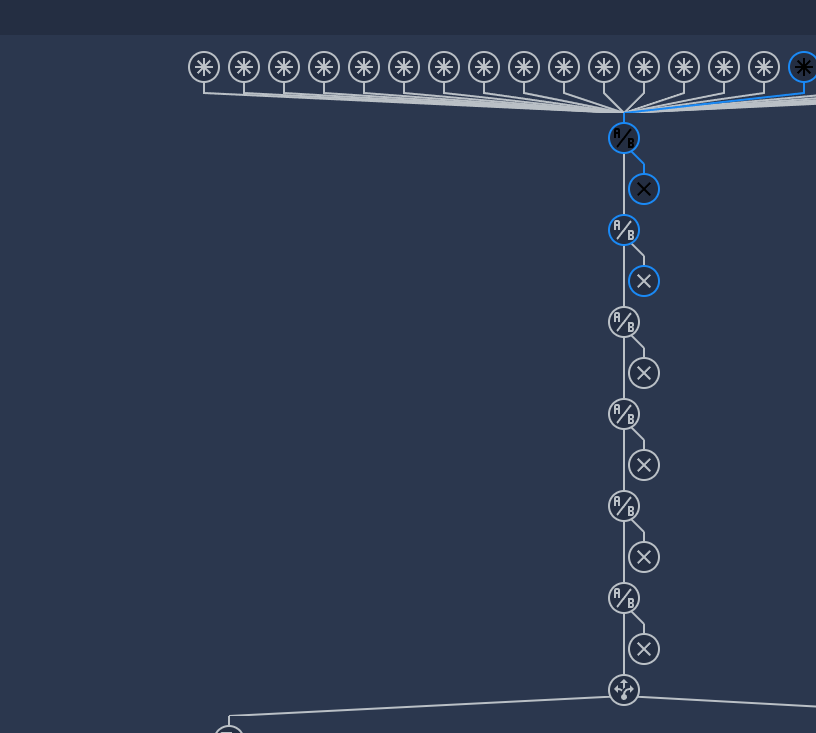

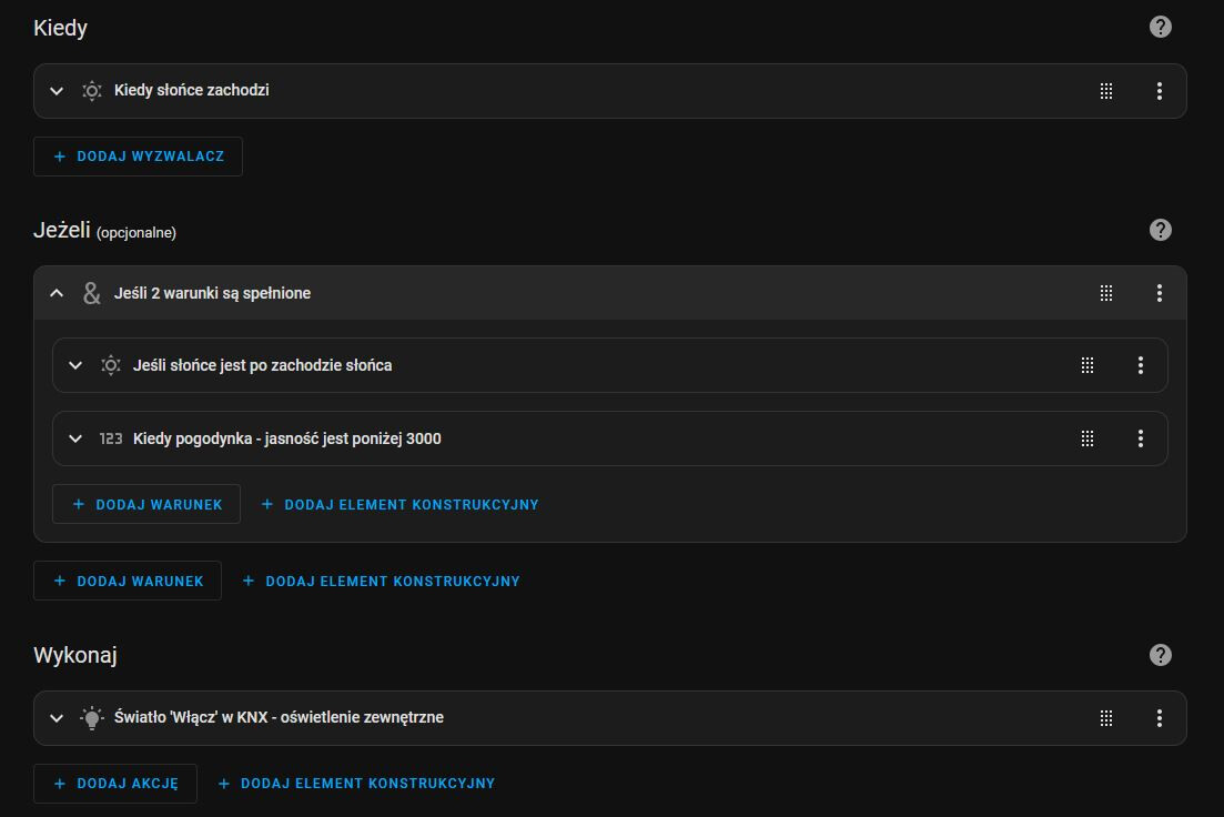

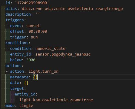

Nie bardzo chcę wyręczyć się gotowcem bo niewiele mnie to będzie kosztowało wysiłku a umiejętność mnie minie. Wróciłem do tej automatyzacji i HA zapisał to sobie tak:
natomiast ślad wygląda tak;
obraz
a funkcja wykonuje się dwa razy (to znaczy zapala się zewnętrzne oświetlenie najpierw 30 minut po zachodzie słońca a jak je zgaszę ręcznie zapala się powtórnie gdy jasność zewnętrzna schodzi poniżej 3000lux-ów) tak jakby HA traktował to jak alternatywę a nie koniunkcję dwóch warunków.
I pewnie znów czegoś nie widzę ale czego?
Tak. alternatywa jest domyślna. Dodaj elementy konstrukcyjne automatyzacji w GUI.
Dzięki szopen ale nie do końca rozumiem, edytować to co wygenerował HA w configuration.yaml, ale jak?
Mogę użyć kodu jaki podał mi krskrab (na początku tego tematu) ale chciałbym zrozumieć to co generuje HA.
Ta Automatyzacja działa w ten sposób
Wyzwalaczem jest 30 minut po zachodzie słońca .
Pod warunkiem że gdy jasność zewnętrzna schodzi poniżej 3000lux-ów
Działa w ten sposób bo sensor pogodynka jasność dodano jako warunek

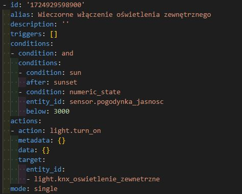

Chyba tak powinno zadziałać:
Automatyzacja Nie ma wyzwalacza nie będzie działać wcale
@Krzysiek4
  1. pokazujesz YAML, to go wklej do posta jako YAML
  2. musi być wyzwalacz, a ponieważ Słońce zachodzi raz dziennie to lepiej by wyzwalaczem była jasność
  3. w ogóle można odpuścić wtedy kwestie pory dnia, ale skoro jest istotna to użyj jej jako warunek
No tak, ta logika kompletnie mi nie pasuje. “Kiedy” i “Jeżeli” nie można spiąć koniunkcją (AND) więc myślałem że, skoro “Jeżeli” daje taką możliwość to wystarczy warunek. A, jeżeli warunki są dobrze podane, to należy dodać jakikolwiek wyzwalacz “Kiedy”?
automations.yaml wygląda tak:
Tak zadziała?
Wklejaj YAML a nie obrazki, tu jest coś źle, bo nadal nie ma wyzwalacza.
O EDIT a teraz już jest (wymiana obrazka była), ale wyzwalacz zachód Słońca zdarza się raz dziennie o ruchomej porze zachodu Słońca
TO działa tak - w momencie gdy zadziała wyzwalacz, to są sprawdzane warunki, jeśli są spełnione to się coś stanie.
Sama jasność nie wystarczy bo, czasem, jednak w czasie dnia robi się ciemno a światło wyłącza się o 24:00.
Wiem dlatego pisałem, że to opcjonalne rozwiązanie, ale komplikujesz sobie automatyzację nie rozumiejąc jak ona działa to nie doprowadzi do rozwiązania
