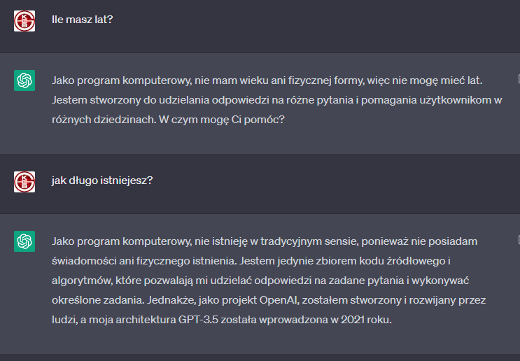

Ciekawe ile ma lat ChatGPT ?

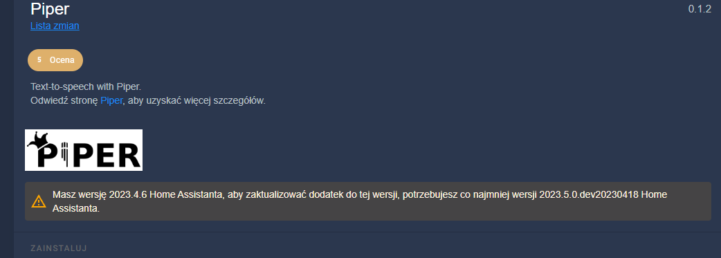

Trochę w temacie właśnie jest transmisja “Year of the Voice - Chapter 2”
trochę z wiadomych względów zahacza o tematy AI

GPT4 -Mówi się że mentalnie to ośmiolatek.
OpenAI zajmuje się tym od 6-7 lat.
