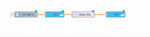

Niby coś takiego u siebie złożyłem, ale żeby było faktycznie przykładowo te 10 sekund jak na obrazku to w inject node muszę ustawić 15 sekund (odejmuję czas odliczania), ale nie tędy droga…
…dokładnie, sam sobie robisz pod górkę.
Pomyśl - t_on=30sek, t_off=20min=1200sek czyli okres całego cyklu wynosi 1230sek (nie 210 jak wcześniej wpisałem)

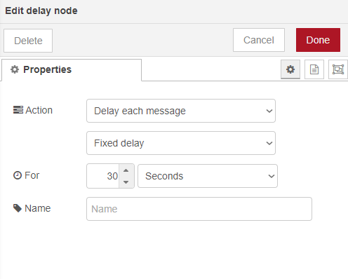

Jeśli injekt ustawisz na 1230sek , to wystarczy zaraz za nim włączyć urządzenie, odczekać delay te 30sek i wyłączyć… koniec.
Nie ma co pchać się w jakieś nody, których się nie rozumie i które po kolejnej aktualizacji mogą przestać działać.
Czy jest jakiś szczególny powód aby używać countdown?
