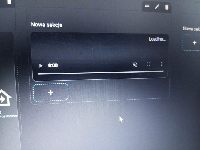

Witam . Proszę o pomoc w zbudowani wyświetlania na ekranie tableta 4 lub 6 kamer z monitoringu oczywiście ip i w czasie rzeczywistym. Próbowałem już prawie wszystkiego .
Na dzaschbordzie pokazuje obraz nieraz 2 min i zaczyna kręcić kółka a niekiedy robi biały oraz i musze wyłączyć kartę i włączyć ponownie

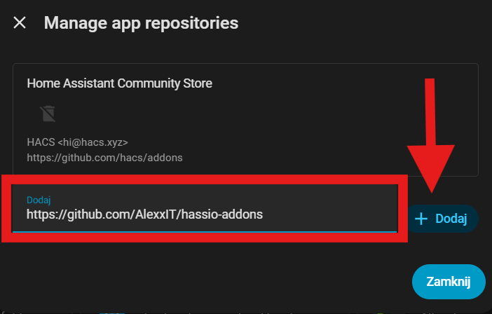

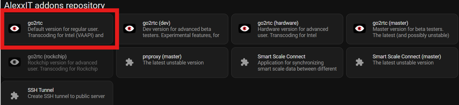

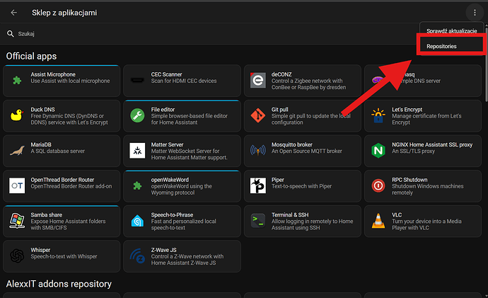

Musisz zainstalować dodatek. Zaponiałem wspomniać.
https://github.com/AlexxIT/hassio-addons
Konfiguracja
  • Kliknij w go2rtc
  • Kliknij przycisk Config na górze.
  • wklej tam swoje strumienie RTSP w taki sposób (zmień tylko IP i hasła):

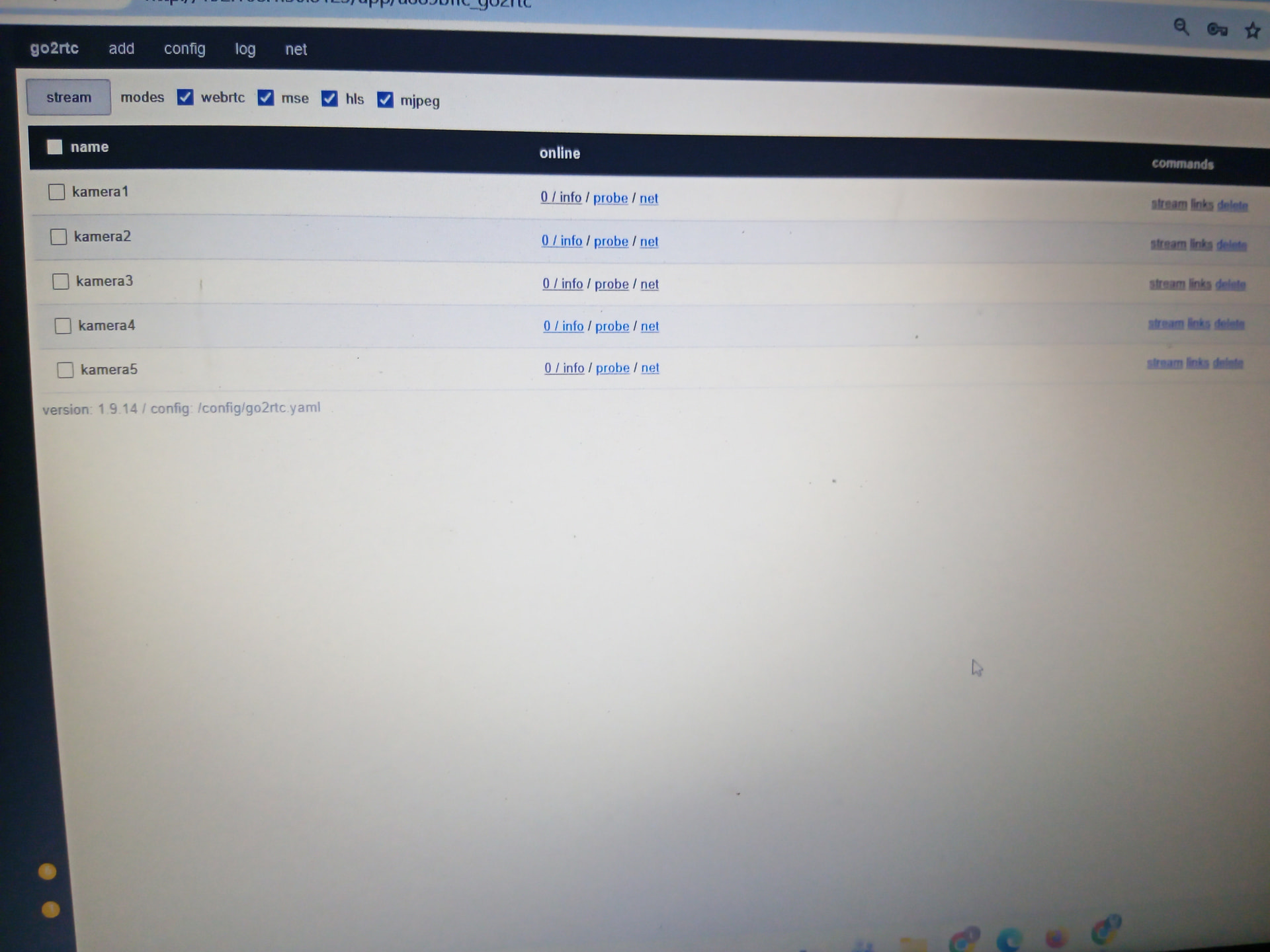

streams:
  kamera1: rtsp://admin:HASLO@192.168.1.10:554/live/ch1
  kamera2: rtsp://admin:HASLO@192.168.1.11:554/live/ch1
Zmień kod karty na Dashboardzie: Teraz karta wGA powinna odwoływać się bezpośrednio do nazwy strumienia z go2rtc

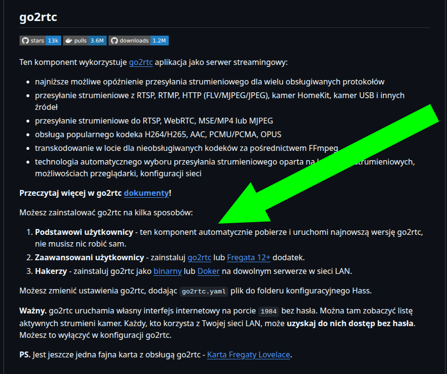

Chyba nie ma potrzeby czytając dokumentację komponentu WebRTC
Strumień z kamery leci już przez wbudowany w integrację go2rtc. Musisz wejść na podstronę usługi go2rtc i odczytać URL dla strumienia kamery już po konwersji w go2rtc

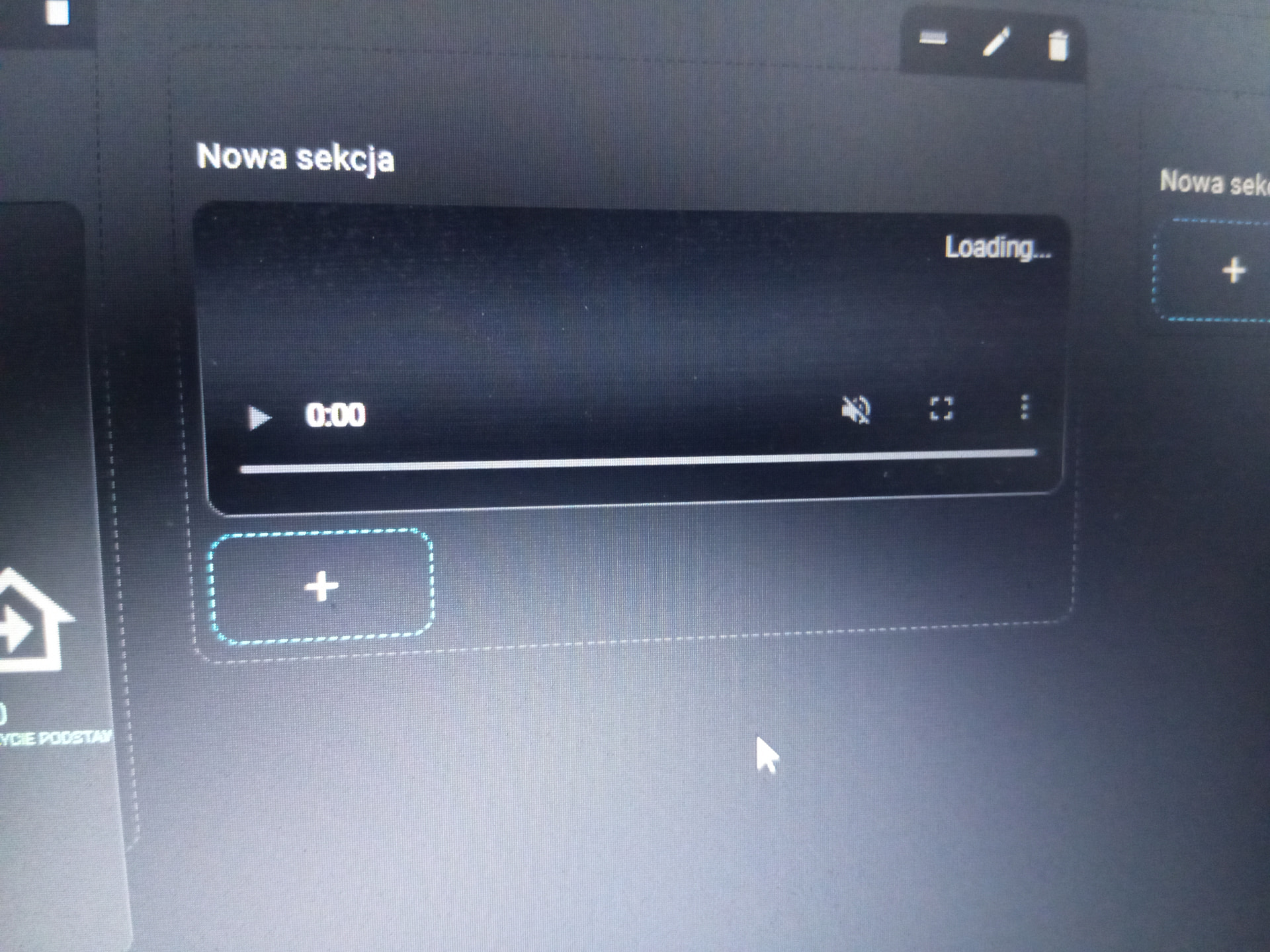

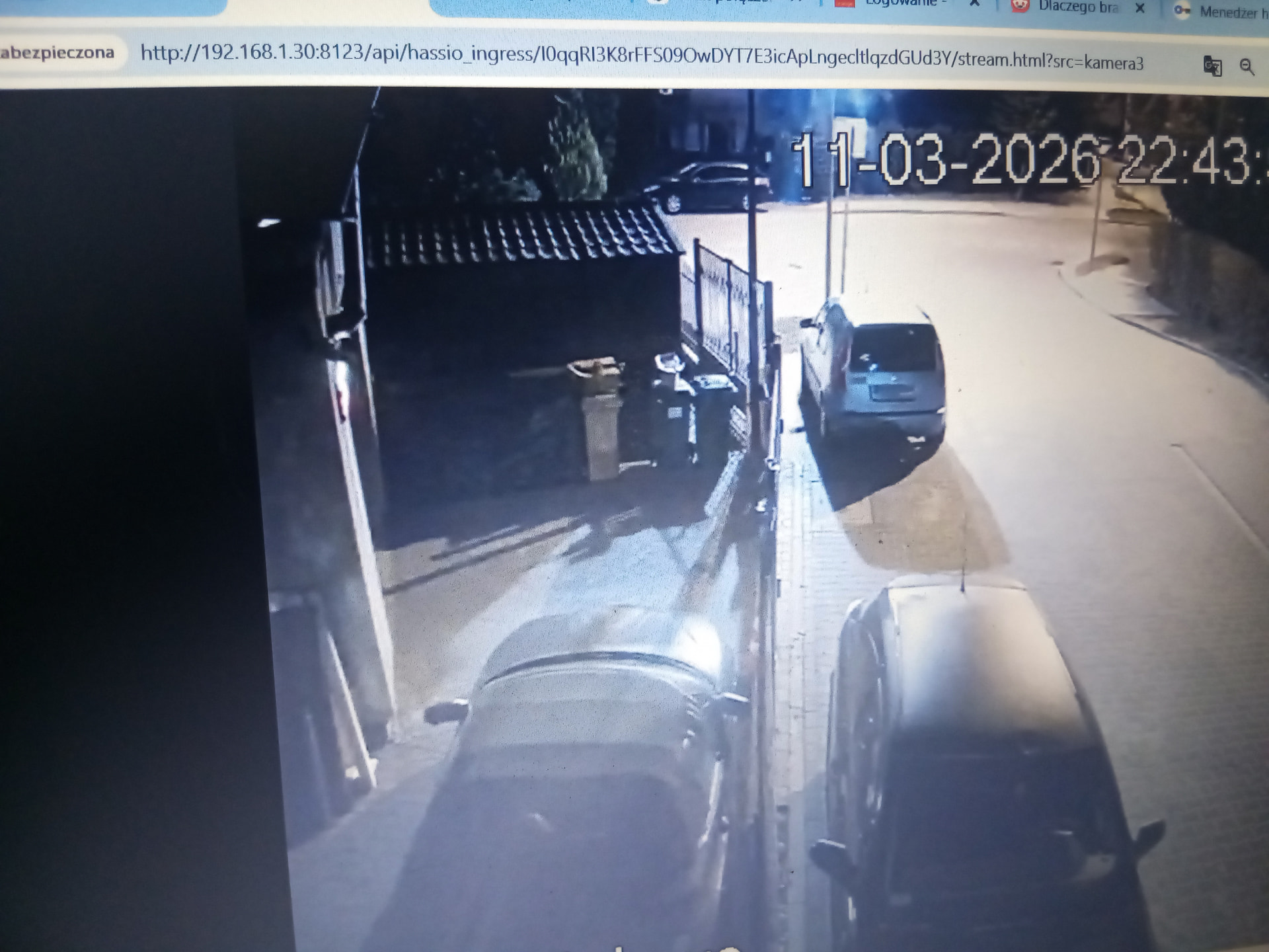

Da się w Windowsie nowe okno z linku puścić ale nic więcej
cały czas ładowanie karty

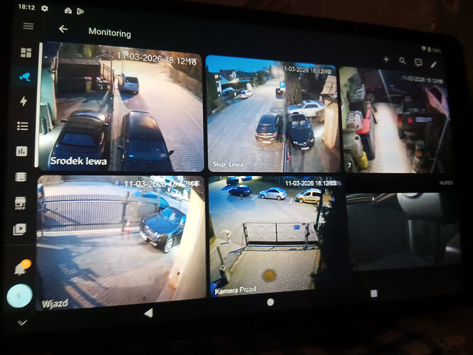

zrobilem jakis progres .
streams:
dvr1: onvif://admin:haslo@192.168.1.130?subtype=MediaProfile00001
dvr2: onvif://admin:haslo@192.168.1.130?subtype=MediaProfile00101
dvr3: onvif://admin:haslo@192.168.1.130?subtype=MediaProfile00201
dvr4: onvif://admin:haslo@192.168.1.130?subtype=MediaProfile00301
dvr5: onvif://admin:haslo@192.168.1.130?subtype=MediaProfile00401
dvr6: onvif://admin:haslo@192.168.1.130?subtype=MediaProfile00501
dvr7: onvif://admin:haslo@192.168.1.130?subtype=MediaProfile00601
dvr8: onvif://admin:haslo@192.168.1.130?subtype=MediaProfile00701
dvr9: onvif://admin:haslo@192.168.1.130?subtype=MediaProfile00801

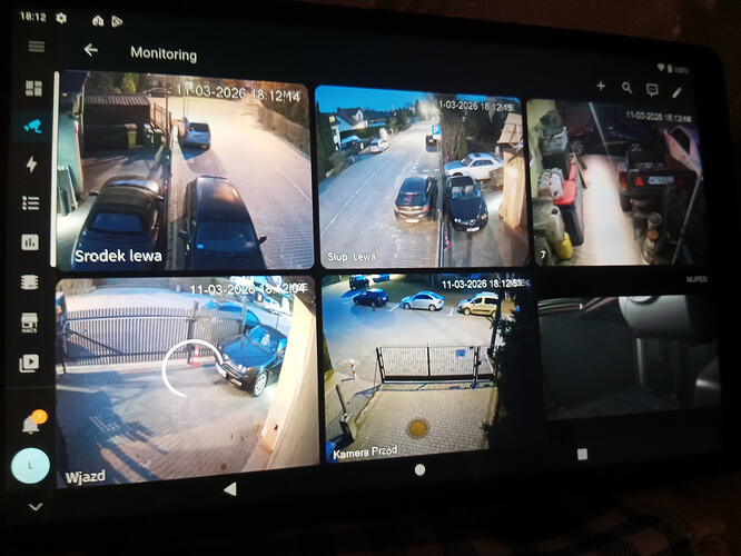

to jest 9 mozliwosci kamer wyciagniere z rejestratora aby ciagnął z 1 miejsca ( moze błąd) na kompie ladnie bez zajakniecia dziala na tabecie niby dziala ale potrafi obraz z np osobą pokazac 2 lub 4 mn później czyli nie live .

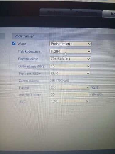

w kamerach mam wszysko nisko ustawione a tu takie pakiety i to podstrumien .

na kompie dziala bez zazutu i bez zloki w czasie. wiec tablet napewno podejzany
No to masz odpowiedź. MT6771 to jest sprzęt z 2018r.
Możesz próbować z go2rtc, ale i tak nie będzie miał płynności.

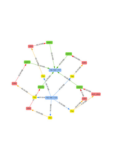

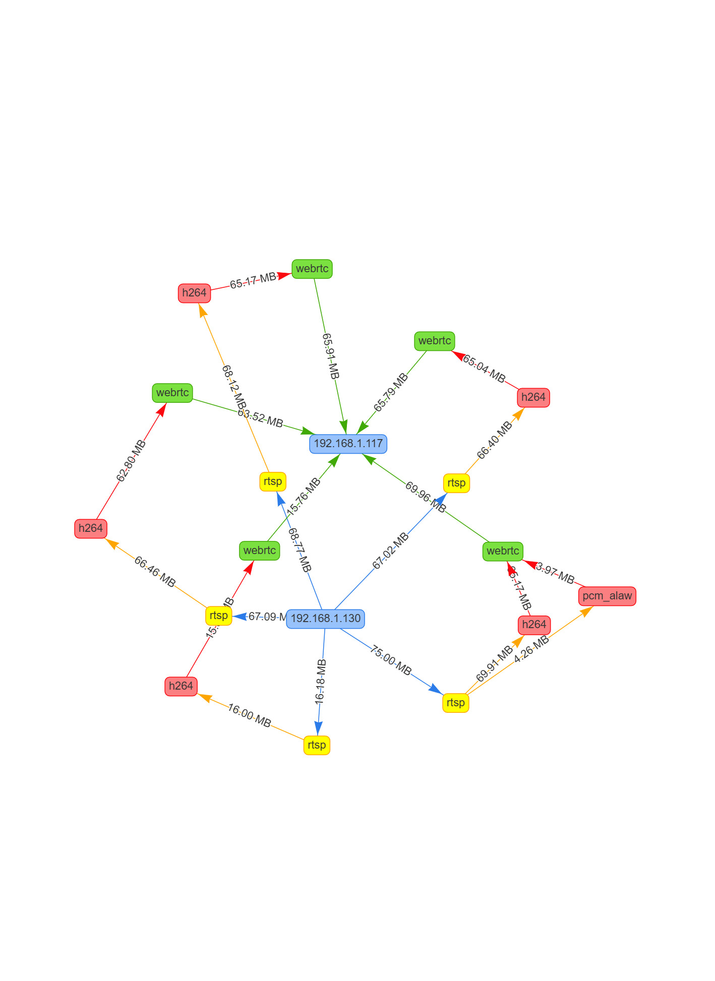

Z tego obrazka wynika, że idzie po webrtc. Spróbuj przejść na strumienie z rtsp.
niebardzo wiem jak to uczynic . czy nie lepiej kupic tableta z prockiem ktory to ogarnie
bo np w tel tez dziala płynnie
Moim zdaniem najlepiej właśnie tak zrobić. Bez kombinacji zbędnych.
