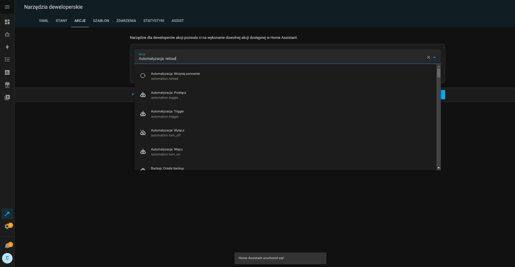

Przejrzyj również dobrze wszystkie zakładki w sekcji narzędzia deweloperskie, bo pomoże Ci to zrozumieć jak to wszystko działa pod spodem. Dla przykładu - pomocnik typu switch czy przycisk może wywoływać akcje (dawniej zwane usługi) przełączenia między automatyzacją czy wykonanie skryptu.

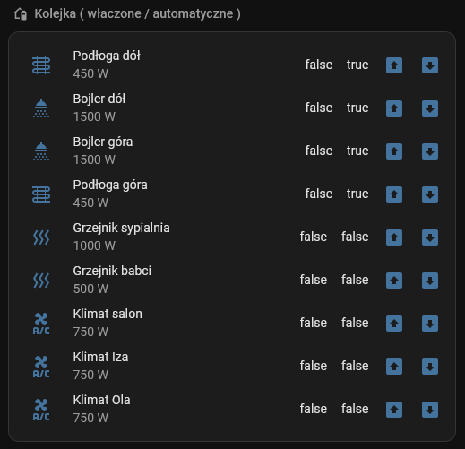

Trochę czasu minęło i udało się stworzyć zarządzalną kolejkę urządzeń, które mają być włączane lub wyłączane w zależności od dostępnego prądu. Wygląd kolejki:

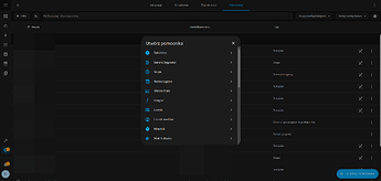

Następnie sensory te zostały oznaczone etykietą, którą nazwałem ‘hemsorder’. To oznaczenie trzeba było zrobić osobno w dziale zarządzania pomocnikami.
Następny element to już sam element dashboardu kolejki zbudowany z dwóch dodatków:
Ten pierwszy potrzebny jest do ustawiania kolejności, drugi pozwala na prezentację kilku encji w jednym wierszu. Kolejka ma podpięte skrypty, które po pierwsze i najwżniejsze w tym elemencie pozwalają na zmianę kolejniości (hems_kolejnosc_zmien), włączają lub wyłączają urządzenie (hems_device_on_off_zmien) oraz pozwalają lub nie na automatyczne sterowanie urządzeniem przez system kolejki (hems_auto_zmien). Aby zmieniać wartości i argumenty sensorów konieczne było wykorzystanie skryptu pythona set_state.

Całość na razie sprawnie działa razem z resztą skryptów i automatyzacji, które odpowiadają za włączanie i wyłączanie urządzeń. Mam nadzieję, że opis jest w miarę zrozumiały.
Kilku rzeczy nie udało mi się jeszcze zrobić w dasboardzie. Wstawić kodu jinja2, zmienić koloru ikonki, kiedy urządzenie jest włączone (kiedy atrybut is_on ma wartość true) oraz zamienić napisów true/false na jakieś przełączniki. Jakieś pomysły jak udoskonalić ten dashboard?
