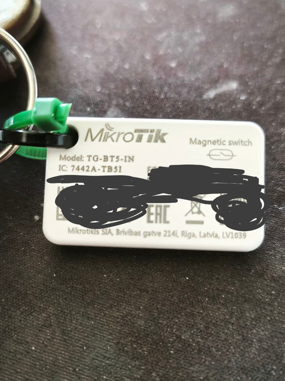

Zakupiłem to urządzenie do testów ( 55 PLN ) aby potwierdzać swoją obecność w domu - jest na tyle małe że sobie przypiąłem do kluczy.
Wysyła kody Eddystone , IBeacon , Mikrotik.

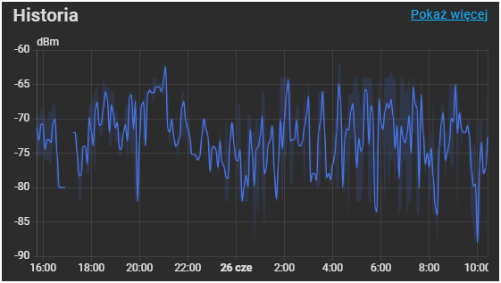

Jako BLE praktycznie widoczne cały czas.
Rss przez BLE :

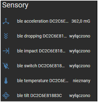

Parametry które urządzenie wysyła ( bo jest to Tag przemysłowy ):
Widok ogólny IBeacona.

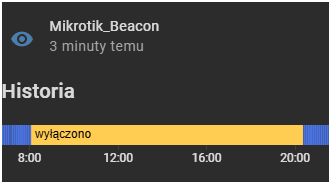

Jak widzi to HA gdy wychodzę poza jego zasięg.
