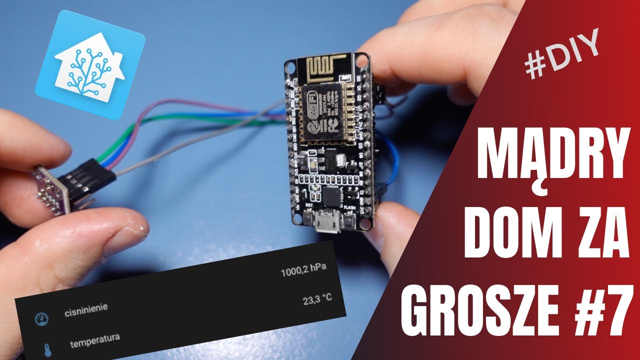

Czyli takie coś.
Ja się z chęcią w to pobawie tylko czy takie coś jest wystarczająco trwałe, nie potrzebuje żadnej obudowy, nie będzie miało na to wpływ temperatury, wilgoci itp itd.
Bo jak tak to wolę poszukać jakiegoś gotowca.
Szklana kula słabo mi działa, chciałeś mierzyć ciśnienie atmosferyczne, więc obudową może być cokolwiek, co nie jest idealnie hermetyczne (mydelniczka?), jeśli chcesz przy okazji temperaturę to już trzeba bardziej pokombinować by ciepło wydzielane przez ESP nie wpływało na wynik pomiaru, więc obudowa płytki MCU musi być termicznie odizolowana od czujnika który ma dobry dopływ otaczającego powietrza

Jeśli nie masz uczulenia na lutownicę i czytanie dokumentacji, to sugeruję jednak w tym wypadku samoróbkę.
W linku jak zwykle Chińczyk nagiął rzeczywistość - zestaw jest za 70zł, ale sam czujnik jest za ~13zł a MCU za ~11zł, czy potrzebujesz breadboard, kabelki i wyświetlacz zdecyduj sam, trwałe urządzenie i tak trzeba zlutować, a nie pospinać na płytce stykowej (jakkolwiek jeśli masz mierne pojęcie o elektronice, to taki zestaw będzie świetny do nauki, potem sobie zlutujesz na stałe). Idę o zakład, że samodzielnie kompletując sprzęt można uzyskać ciekawszą cenę (jakkolwiek BME280 jest w bardzo dobrej cenie, niedawno te czujniki Boscha’a kosztowały kilka razy więcej).
