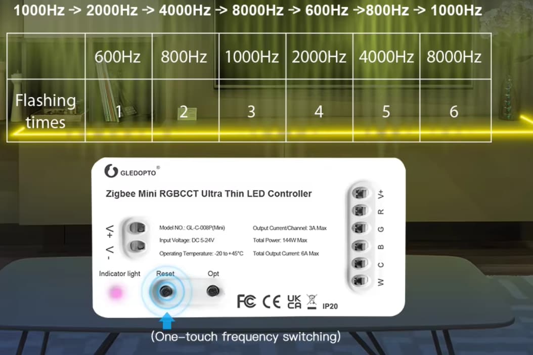

Moje drugie pytanie dotyczy oznaczeń na wyjściu w sterowniku. Po co mu 2 gniazda z V+ gdy na taśmie LED mającej CW i WW są tylko 3 punkty (na szybko znalazłem w necie V+/WW/CW) a nie 4 jak w sterowniku (V+/WW/V+/CW). Czemu na sterowniku napisane jest że Output 3A na kanał i Total Output 6A? Mogę sobie zewrzeć 2 kanały V+ i wpiąć do V+ w taśmie LED?
Jeszcze się zastanawiam jaką częstotliwość ustawić w sterowniku bo ma takie regulacje:

3A na kanał przy 12V, znaczy tyle że nie możesz go obciążyć większą mocą niż 36W . Jak masz taśmę 60W musisz użyć innego sterownika, lub podzielić ją (przeciąć na pół) i wykorzystać dwa kanały.

Każdy kanał jest obsługiwany przez Tranzystor MOSFET o określonych przez producenta parametrach i jest to napisane max 3A na kanał, przy dwóch dostępnych kanałach to 6A , ale wyjść nie można zwierać ze sobą.
Dlatego napisałem, że musisz podzielić taśmę. Połączyć możesz tylko V+ , które pewnie i tak są połączone razem :slight_smile: a zostało to zrobione dla wygody żeby nie wpychać dwóch przewodów pod jeden zacisk.

ps a jak ustawić częstotlisowść na output? Wydaje mi się że najniższa jest zdecydowanie za wysoka. W gniazku jest około 50-60Hz a z zasilacza chyba jeszcze mniej
