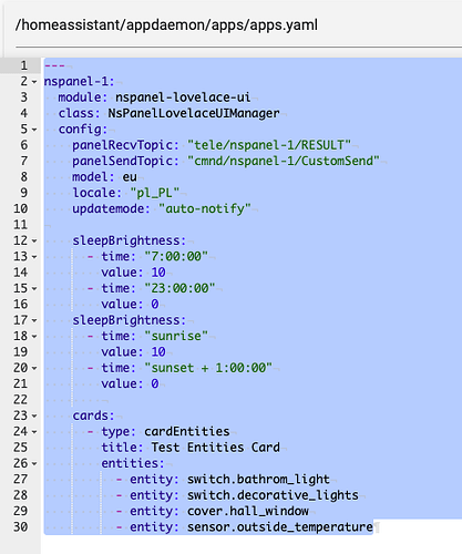

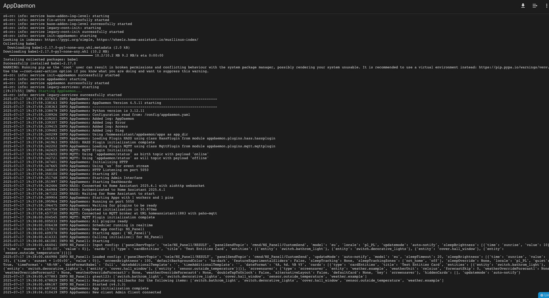

Witam mam problem wyglada jak by NSPanel nie aktualizował Dashboard
pliki konfiguracyjne

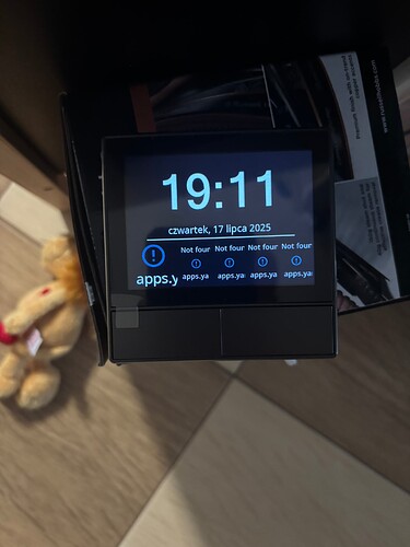

widok Panelu
wygląd jak by czegoś nie mógł pobrać ale nie mam zielonego pojęcia gdzie tego szukać

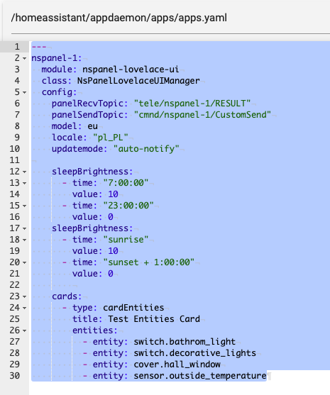

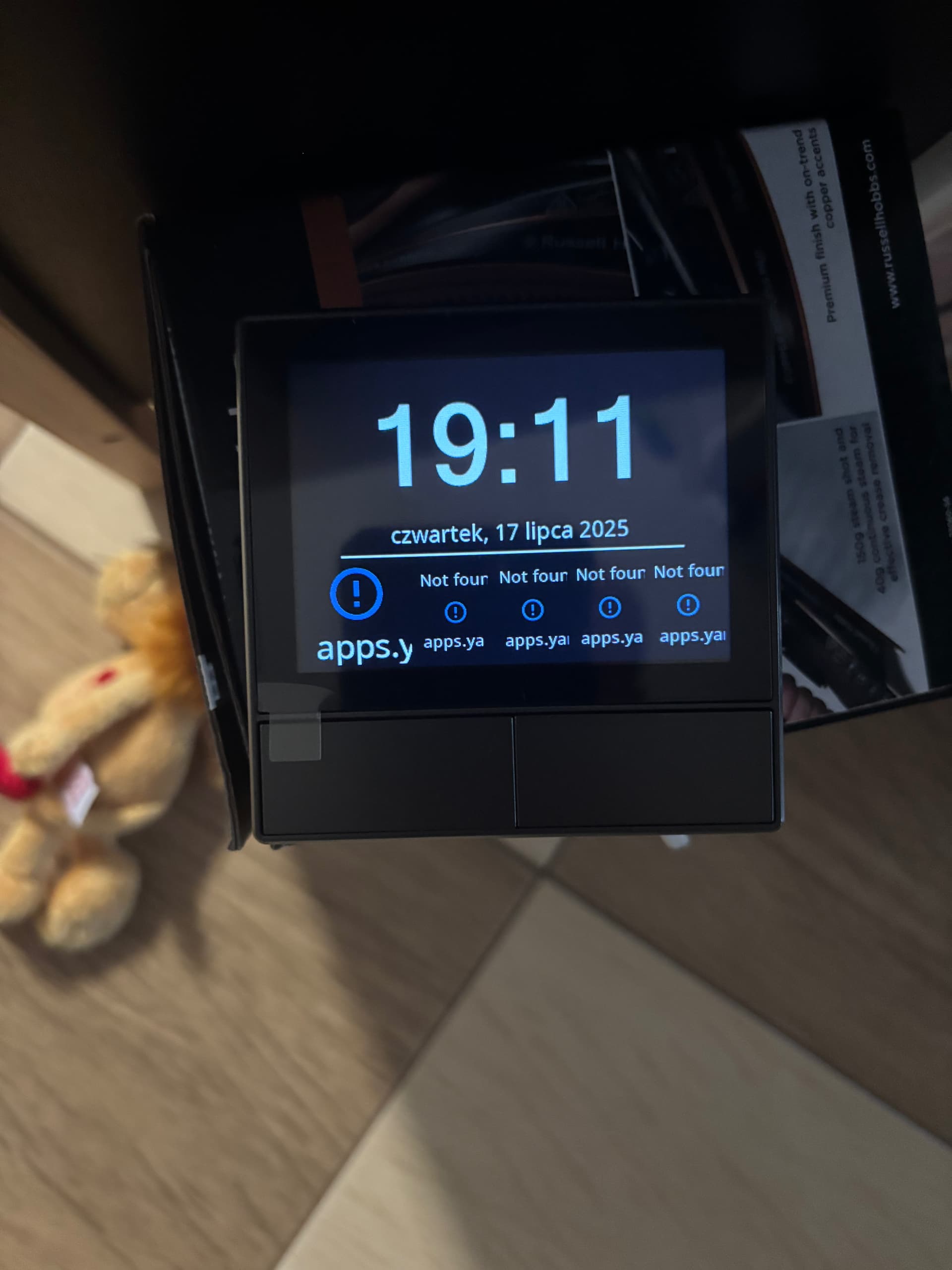

widok Panelu
A kiedyś aktualizował, bo widzę, że ten panel leży luzem, to pewnie świeża instalacja (WBREW POZOROM TO JEST ISTOTNA INFORMACJA!), zrobiłeś ją zgodnie z dokumentacją projektu czy z jakiegoś przestarzałego wideo albo tutoriala?
dzisiaj próbowałem go uruchomić nie działał jeszcze, tutoriale tak
było pare braków ale umiem czytać logi i kilka błędów z logów usunąłem we własnym zakresie
ok wychodzi na to ze aktualizuje tylko dlaczego na głównym dashboardzie brakuje ikon jak je ustawić?
Jeśli szukasz tutoriali to patrz na daty ich powstania, w jednym z nich widać już z samego linka, że jest z 2023 roku, a potrzebujesz czegoś z 2025 roku bo zmiany były drastyczne, a najlepiej sprawdź dokumentację.
Ewentualnie wstaw swoje konfiguracje jako kod, a nie obrazki to może ktoś do nich zajrzy. Oraz aktualne foto.
juz doczytałem wszystko lata… Moj błąd… każda encja na dashboardzie musi istnieć w systemie jeżeli jej nie ma to robią się kwiatki
wszystko było ok… tylko encji nie było w systemie

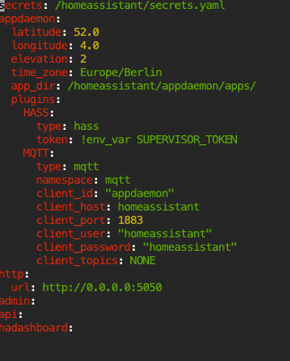

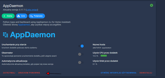

Zrestartuj AppDaemon, niestety po ostatnich aktualizacjach ma taką przypadłość ze po restarcie HA AppDaemon nie ładuje całej konfiguracji, widać to tutaj →
Jeżeli ekran się nie aktualizuje też trzeba zrestartować AppDaemon.
I wklej tu kod apps.yaml jak napisał @szopen
dobra wszystko jest ok narodził mi się kolejny problem
na dashboardzie usiłuje zrobić “cards” działa tylko dla 1 strony jak zrobić aby u góry były strzałki do przełączania miedzy “cards”
