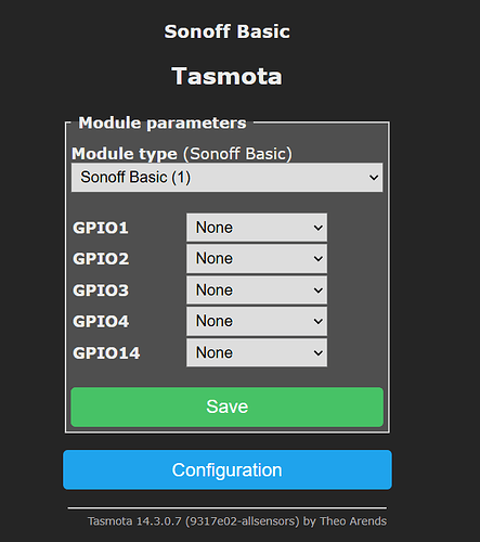

Witam kolegów,
Mam mały problem z Tasmotą, po instalacji na NodeMCU widzę tylko kilka GPIO
Probowałem różnych instalacji.
Ktoś może pomóc ?

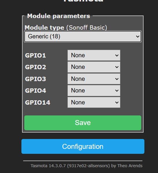

Rozwiń sobie listę “Module type” i wybierz generic 18.
Tych kilka GPIO, które obecnie widzisz są dla wybranego domyślnie urządzenia w postaci Sonoff Basic.

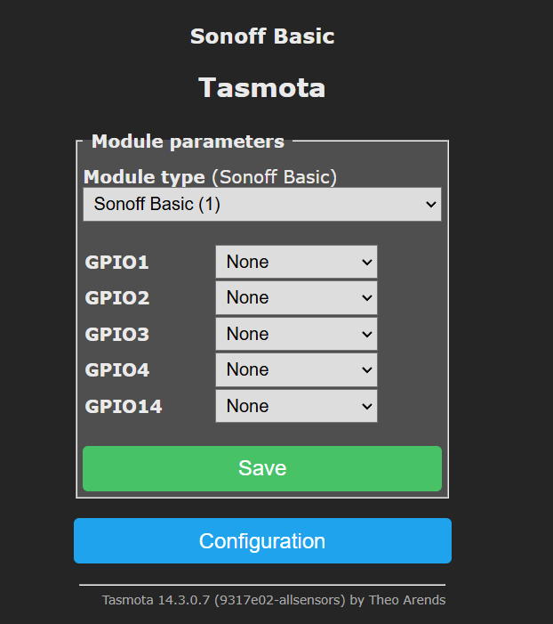

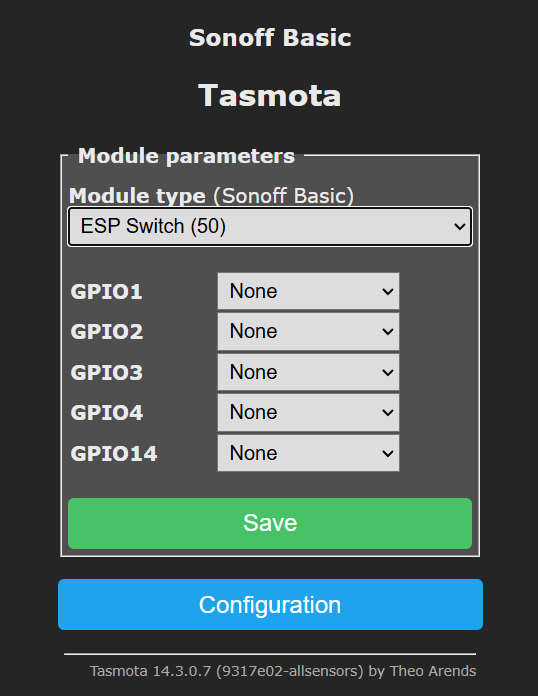

To akurat wiem, ale wszędzie jest tak samo
Generic
Próbowałem róznych instalacji, modułów i róznych układów (NodeMCU i WEMOS D1)
A po wybraniu z listy robisz zapis tego wyboru?
Zapisz ten konfig z Generic 18
