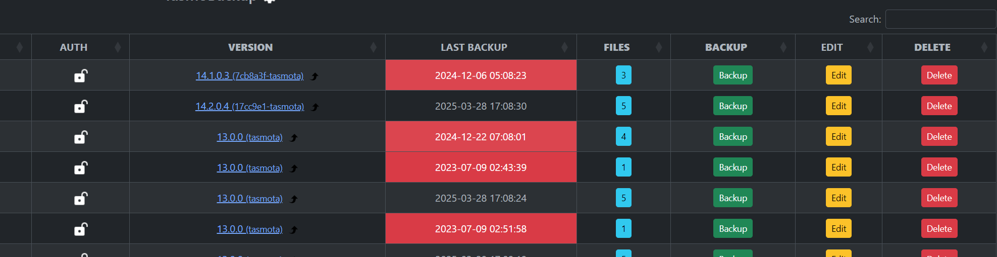

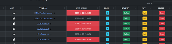

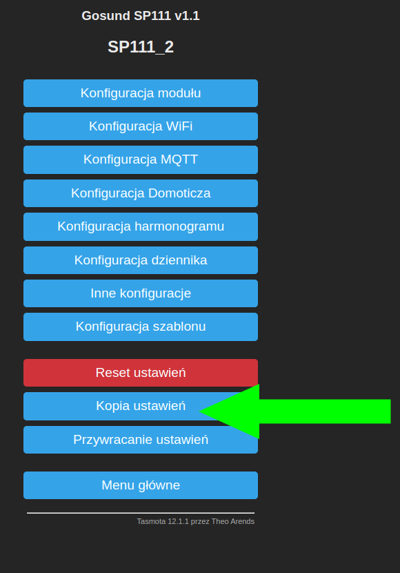

Jak już ustawisz SO65, to dobrze jest też mieć pliki z konfiguracją zgrane gdzieś na dysk.
Sprawę załatwia Tasmota Backup, HA → dodatki.
