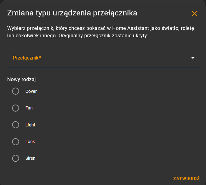

Zapoznaj się koniecznie z zakładką “Pomocnicy” - jest wśród nich taki jak “Zmiana typu urządzenia przełącznika”

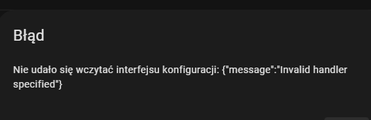

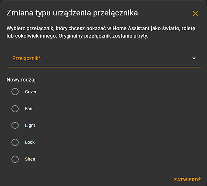

Przez pomocnika mam błąd
