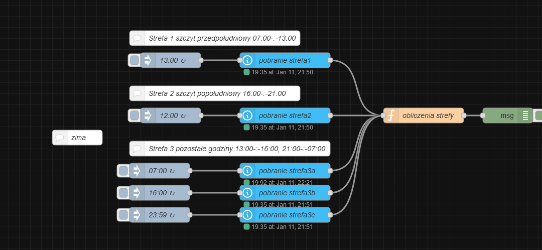

Cześć, taryfę g11 mam opanowana i zliczam sobie koszty manualnie w nodered, nawet całkiem dokładnie g11 - jedna stawka za 1kWh wynosi - ła 0,63zł, (teraz nie wiadomo ile…)
Chciałbym przejść na taryfę g13, gdzie są 3 strefy z różnymi cenami za kWh w różnych godzinach.
Wstępnie jako podstawę do obliczeń to zaciągałbym dane z shelly 3em - ale na razie jestem w lesie.
utility meter z tego co widzę ma tylko możliwość na 2 taryfy…
Może ma ktoś już jakieś rozwiązanie, i poprawnie oblicza sobie koszty dziennego / miesięcznego i rocznego zużycia prądu w trzech taryfach?
znalazłem na razie pośrednie rozwiązanie, w panelu energia ceną można sterować za pomocą encji, którą w nodered można by zmieniać w zależności od pory, ale nie da mi to konkretnej ilości kWh w poszczególnych taryfach
żródło pobierania danych do utility meter znam, ale te powyższe to co to za entity_id? muszę jakieś encje dodatkowo gdzieś zakładać, czy wystarczy że skopiuje ten kod i wkleje do automations.yaml?. Pytam, bo nie pracuje na automatyzacjach HA i nie wiem jak one funkcjonują
utility_meter.home_energy_meter to encja powstała po dodaniu utility meter (zależy od nazwy utility meter), a workday sensor trzeba sobie dodać do konfiguracji: Workday
Dzięki temu dni wolne będą zliczane w strefie offpeak.
Utwórz sobie trzy liczniki w NR, w zależności od taryfy naliczaj energię [kWh] w jednym (aktywnym).
Następnie dodaj te trzy liczniki do panelu Energy “Użycie energii z sieci” z ustawioną właściwą ceną dla danej taryfy.
Wydaje mi się najmniej roboty, a statystyki będą pełne.
