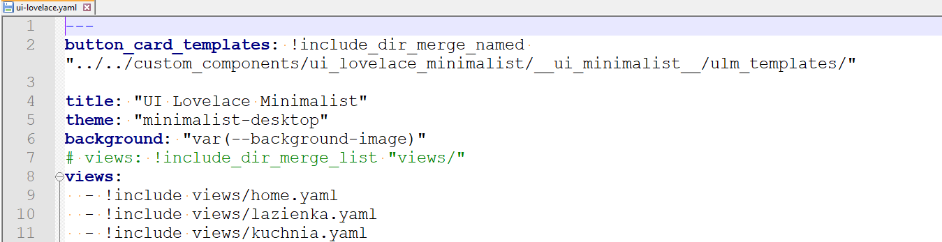

Plik dashboard
Screenshot - 22.02.2024 , 12_11_05
Zawartość
Czyli widzę że masz u siebie taką metodę? Jak rozumiem, to trzeba dać odpowiedni zapis w config, a potem ten plik ui-lovelace.yaml. No i ręcznie trzeba przepisać wszystkie resources do pliku, by działało.

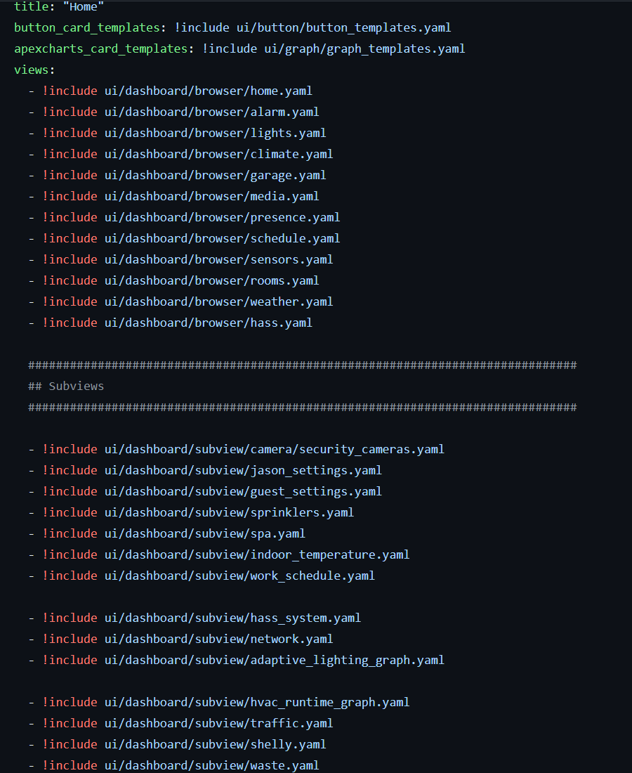

@szopen tu nie chodzi o sam dashboard. Bo to wiem, że można mieć ich kilka. Ale tu chodzi o to, że możesz to podzielić na różne pliki. Mniej dublujących się kawałków kodu i większe panowanie nad nim. Możesz stworzyć sobie kawałek kodu, przycisk czy cokolwiek innego, i mieć to w jednym pliku i importować w dowolne miejsce, do dowolnego dashboardu. Potem w jednym miejscu mozesz wprowadzać modyfikacje i to wszędzie się poprawia.

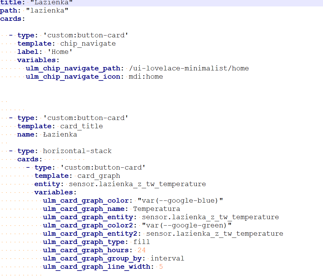

Plik konfiguracyjny
lazienka.yaml
