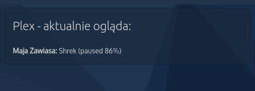

Niby wszytko wygląda ok gdy aktualnie ogląda jeden użytkownik:
Jednak problem pojawią się gdy aktualnie ogląda dwóch lub więcej - tylko pierwszy jest poprawnie formatowany, reszta się rozjeżdża:
