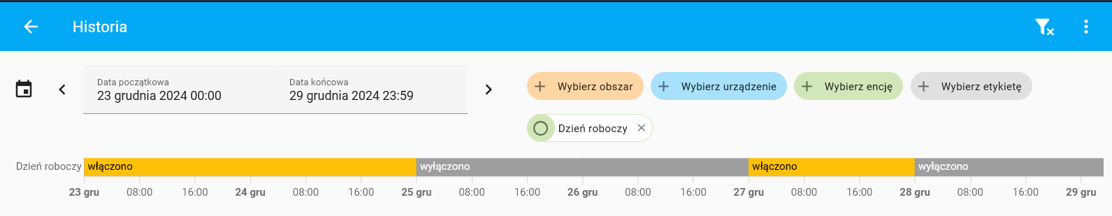

Możesz skorzystać z integracji Workday - Home Assistant.
Rozumiem, że jak jest Poland do wyboru, to są wszystkie święta narodowe i jest to aktualizowane przez jakąś obsługę tego modułu?
open-source = aktualizowane przez użytkowników
Ok, domyślam się, że nie aktualizuje się jakoś magicznie, chodziło mi o to czy raz w roku mam wpisać tu te 14 świąt państwowych - widzę, że jest taka opcja w interfejsie, czy jest jakaś baza, skąd to pobierze.
Jest baza, aktualizowana na podstawie takich danych
https://isap.sejm.gov.pl/isap.nsf/DocDetails.xsp?id=wdu19510040028
(ale czy jest jakiś aktywny maintainer dla PL nie wiem, więc zawsze jest ryzyko, że może wystąpić błąd, który zostanie naprawiony dopiero po jego wykryciu).

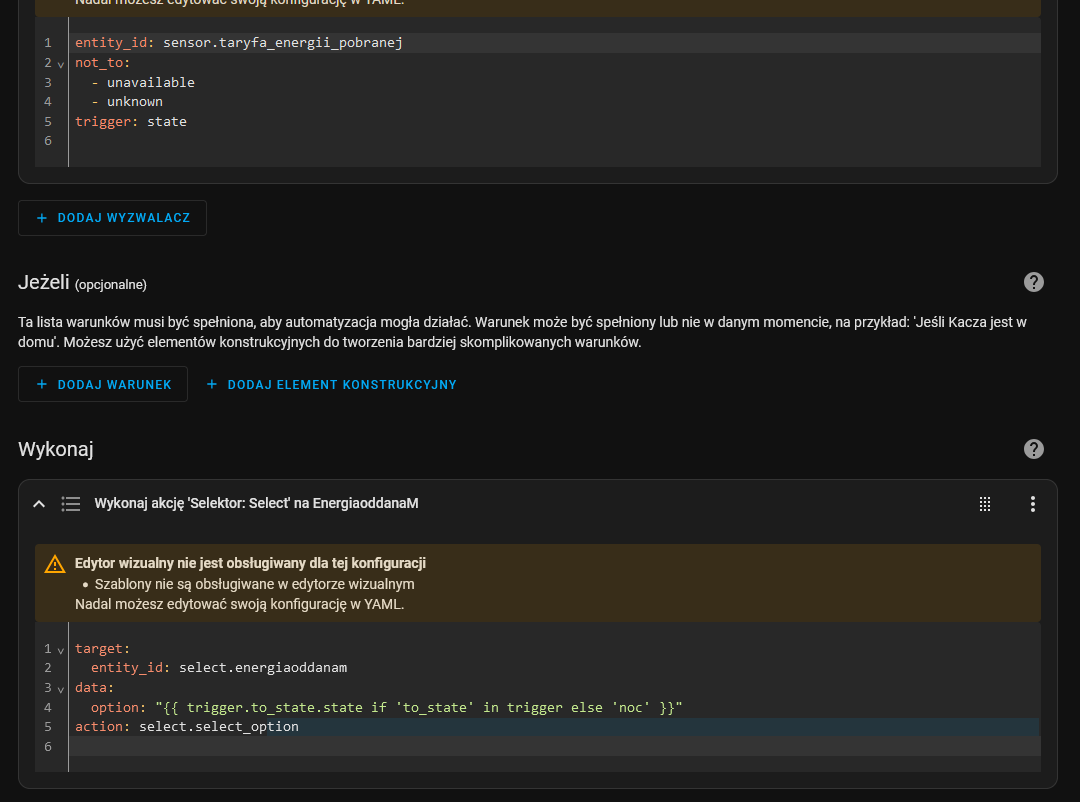

Dobra, trochę sobie przypomniałem. Teraz z work day to wygląda tak i działa OK:
  - name: "TaryfaEnergii"
    unique_id: 230e307a-6150-4c2e-8571-7634dec8fcd9
    state: "{{ 'dzien' if (  (is_state('binary_sensor.workday_sensor', 'on') )  and (today_at('6:00') < now() < today_at('13:00') or today_at('15:00') < now() < today_at('21:00'))   )  else 'noc' }}"
Umiem wyklikać automatyzację, ale muszę użyć dwóch, jedna przełącza liczniki z dzień na noc, druga przełącza z noc na dzień. Dodatkową wadą jest to, że zegar musi przeskoczyć z np. 5:59 na 6:00 by to zadziałało.
Znalazłem też drugą sprytniejszą w moich automatyzacjach, która pobiera argument ze stanu encji i ustawia stan przy każdej zmianie, np. gdy przeładuję yaml’e w HA. Nie wiem skąd ją wziąłem, bo jest tekstowa i na pewno jej nie zgadłem, to musiało być w tym tutorialu, którego nie mogę znaleźć teraz:
Zgadłem tyle, że wystarczy dodać inne encje po przecinku i teraz przełącza mi wszystkie liczniki jedną automatyzacją
target:
  entity_id: >-
    select.energiaoddanam, select.energiaoddanad, select.energiapobranad,
    select.energiapobranam
  option: "{{ trigger.to_state.state if 'to_state' in trigger else 'noc' }}"
action: select.select_option
I mogłem wyłączyć dwie automatyzacje, teraz zostaje obserwować czy już wszystko jest OK.
