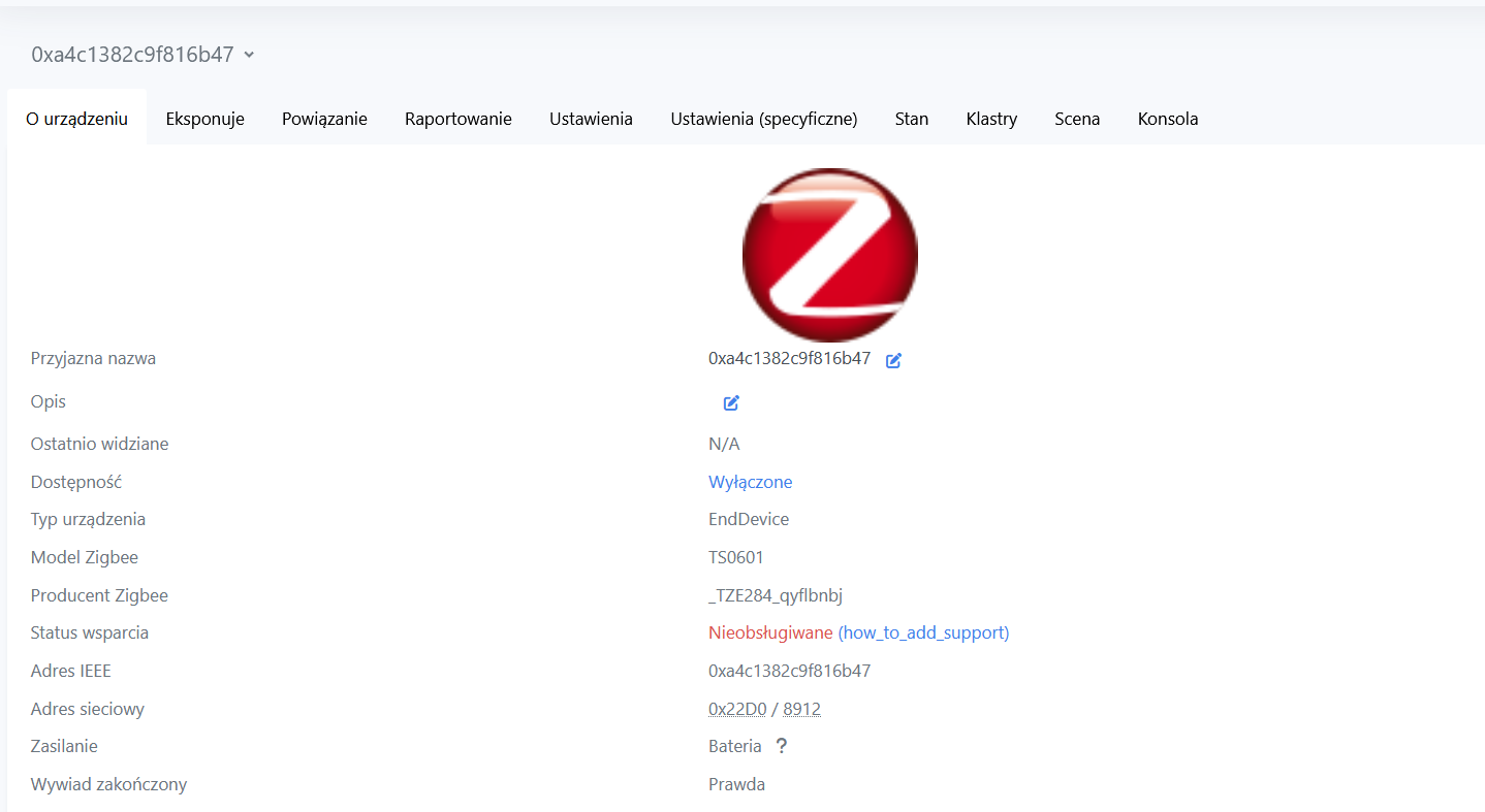

Ostatnio interesowało mnie użycie termohigrometru z sondą które ma połączenie po zigbee. Zakupiłem taki ładny sprzęt https://www.rtx24.pl/zewnetrzny-czujnik-sensor-temperatury-i-wilgotnosci-lcd-zigbee-tuya-p-771.html, głównie kierując się nadzieją że zadziała przez artykuł hejdom https://hejdom.pl/blog/17-tuya/771-tuya-zigbee-zewnetrzny-czujnik-temperatury-i-wilgotnosci-rtx-z-ekranem-lcd.html ale niestety mój egzemplarz nie jest rozpoznawany i pokazuje mi taki widok. Od czego powienienem zacząć by go jakoś do tego zigbee2mqtt podłączyć?
Od kliknięcia linku obok czerwonego napisu.
Tam jest informacja co możesz zrobić samodzielnie o ile masz dość dużo samozaparcia i chęć poszerzania wiedzy.
A “na dzień dobry”, to są 2 bezwysiłkowe metody
  1. usunąć i dodać ponownie natychmiast po włączeniu parowania na koordynatorze i w trakcie dodawania klikając jakiś przycisk na sensorze (to na wypadek nieudanego wywiadu za pierwszym razem)
  2. wrzucić do szuflady na parę miesięcy i poczekać aż ktoś z dużym doświadczeniem będzie zmotywowany by dodać obsługę identycznego sprzętu (gdyby rozwiązanie 1. nie pomogło, a może nie pomóc, bo sprzęt masz inny niż gość z Hej-bloga) nie ma gwarancji że ktokolwiek się tym zajmie, ale w ChRL jest to produkowane masowo, więc szansa jest duża
