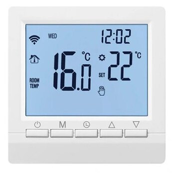

Jakie modele termostatów? Moje, MOES, chodziły ok przez parę miesięcy najpierw normalną integracją Tuya, a potem Tuya Local, potem przekonwertowałem je do ESPHome. Podaj więcej informacji.
No właśnie mam Moes wifi i po integracji na HA jest w parametrach min 1 max 7stopni, a bieżące np 20 jest przedstawiane jako 4. Oczywiście w aplikacji tuya czy google home jest ok.
I gdzie te modele?
