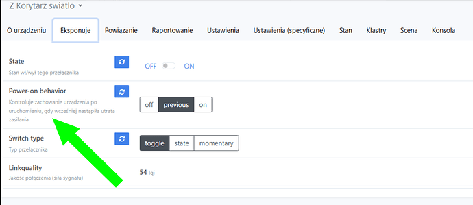

dodatkowe ustawienia wygladaja tak:
I na koniec pytanie: Czy da się z tym coś zrobić?
Ustawienie Power-on behavior na off nie pomaga?

A wracając do tematu. Ustawienie na OFF nic nie daje

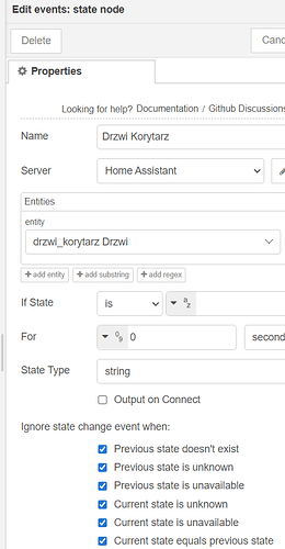

  1. Poeksperymentuj z innymi ustawieniami (obrazek z GUI trochę nie pasuje do dokumentacji w tym rodzajem wyzwalania, tak wiem, to też nie do tego służy), to co wspomniał @angler służy z założenia do przywracania/ustawiania stanu modułu po zaniku JEGO zasilania.
  2. Koniecznie sprawdź wszystkie automatyzacje, gdzie masz użyte to urządzenie
  3. Jeśli nic nie pomoże, to zgłoś issue. (jeśli pomoże jakieś ustawienie, które “nie ma nic wspólnego” też zgłoś).

to był strzał w dziesiątkę - wyłączyłem w NodeRed i jest ok - dzięki popatrzę co by tam zmienić…

Nie wiem czym sterujesz na wejściu, ale możesz sobie zablokować nieodpowiednie stany Ignore state change event when:.
Miałem wcześniej zaznaczony ten checkpoint na samym dole. Po jego odhaczeniu jest ok.
