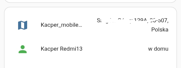

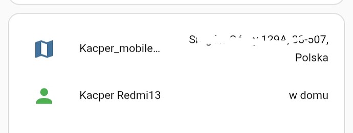

Nie działają powiadomienie ani po geolokalizacji - mimo że w pace dział poprawnie ( zminei sie adres)

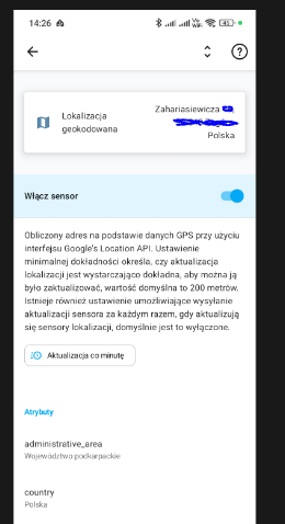

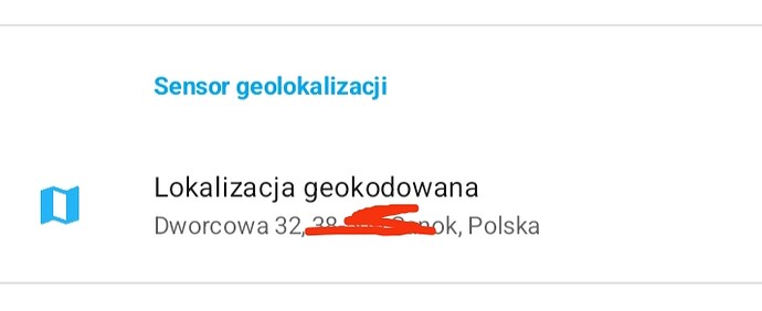

U mnie na telefonie sama encja lokalizacja geokodowania działała chwile po resecie i dalej już nie. Była to wina telefonu, na innym działało.

więc encja device_trracker.xxx też nie odświeża lokalizacji czy tylko lokalizacja geokodowania?
Żadna się nie aktualizuje , mimo że w apce tel jest aktualna geolok.

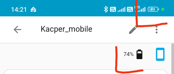

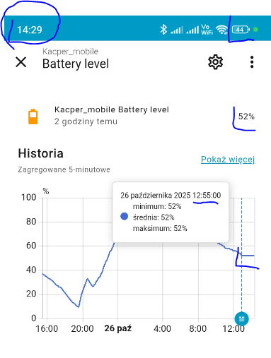

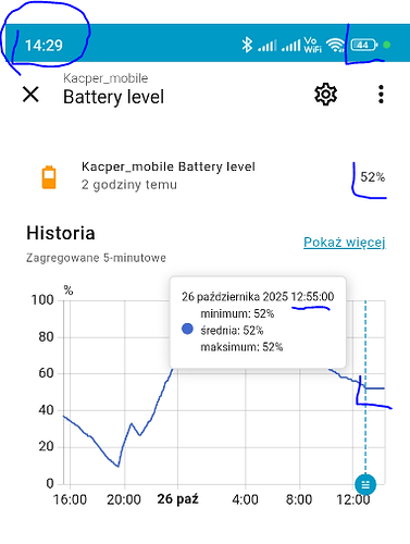

Zauważyłem że aplikacja widzi moje urządzenie mobilne z parametrami jak jeszcze było w domu z wifi. Stan baterii z rana i obecny

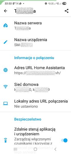

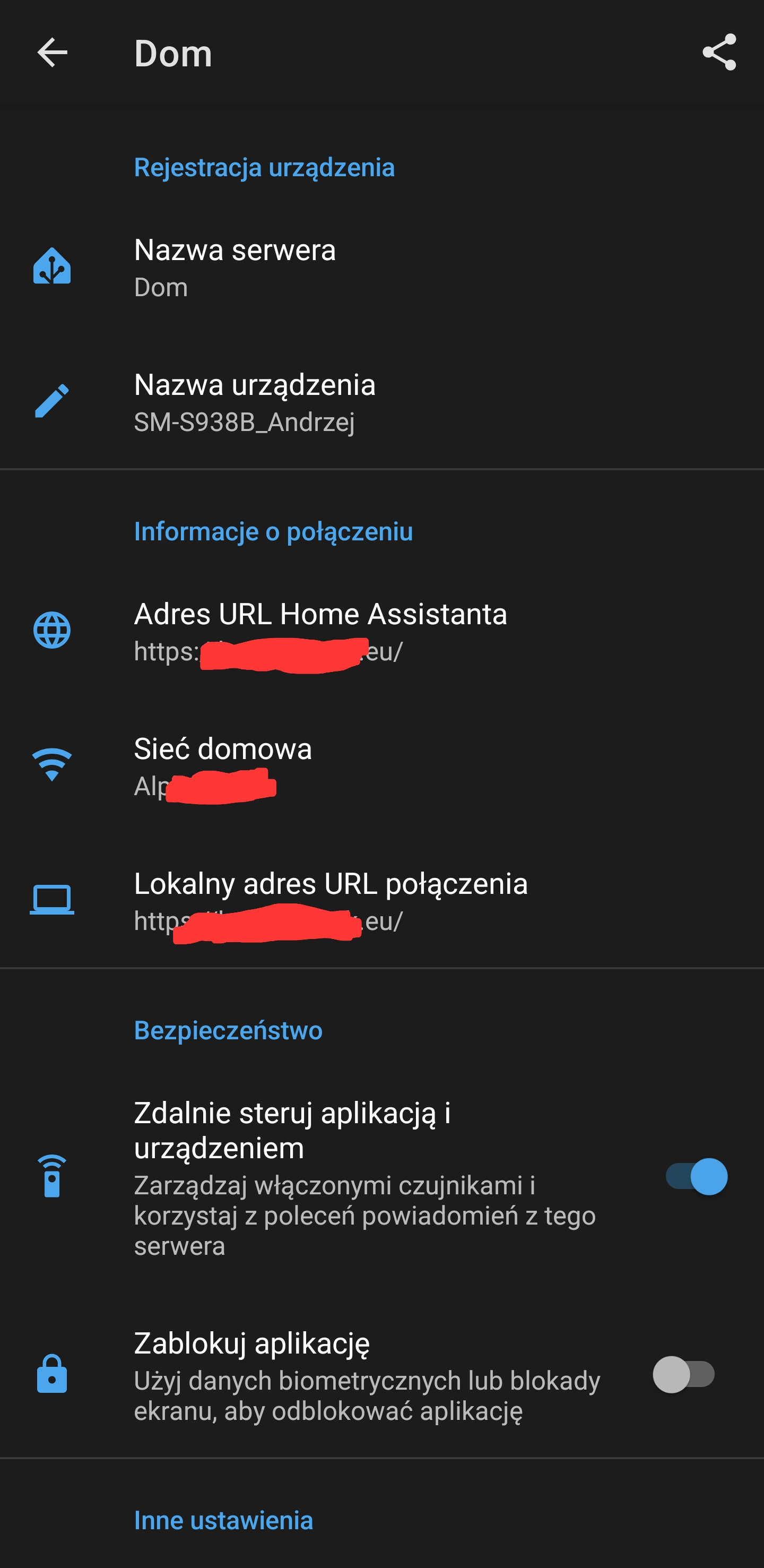

W ustawieniach aplikacji jest wpisany adres zewnętrzny HA?

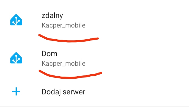

Możliwe że prze to że w zaleNosci jako serwer czy jak jestem w domu czy jak ma się łączyc zdalnie to miałem inaczej nazwane urządzenie?
Teraz dałem tak samo, zobaczę jutro
To co pokazujesz służy do łączenia się do 2 różnych instalacji HA, a nie w/g tego, gdzie się znajdujesz… Usuń jedną z instancji i prawidłowo skonfiguruj połączenia lokalne i zdalne w tej instancji, która pozostanie.

Jeśli twoje połączenie lokalne może korzystać z innego adresu niż połączenie zdalne to je odpowiednio skonfiguruj, przykład z mojej aplikacji
krótkie słowa komentarza - adres lokalny nie wymaga ustawienia pod warunkiem, że masz to wszystko prawidłowo ustawione w HA
Ustawienia → System → Sieć → Adres URL Home Assistanta
(ja lokalny adres mam na Automatycznie, ponieważ się szykuję do migracji, można ustawić to też ręcznie byleby prawidłowo)
Aplikacja rozpoznaje, że jesteś w domu po nazwach SSID sieci WiFi (więc muszą one być w miarę unikalne, a przynajmniej inne niż w lokalizacjach w których też się łączysz do WiFi), akurat mam 2 różne, bo preferuję połączenie 5GHz z fallbackiem na inny SSID 2.4GHz (ale to też zależy od konfiguracji twojej sieci, rozwiązania mogą być różne).
