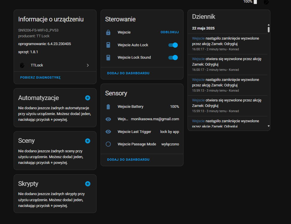

dołożyłem dziś bramkę G2 do mojego smart zamka i elegancko zintegrował mi się z Home Assistant…
Ale … No właśnie :frowning: nie mogę odblokować zamka, wyrzuca błąd…
Czy ktoś może przerabiał temat? :slight_smile:
niepowodzenie wykonania akcji lock/unlock. API returned: {‘errcode’: -4043, ‘errmsg’: ‘The function is not supported for this lock.’, ‘description’: ‘此锁不支持该操作。’}

u mnie dodatek TTLock z tą bramką z działa dobrze. Jaki zamek? Nie wiem, jakiś chiński…
A czy możesz odblokować przez apkę na telefonie ale zdalnie- nie z sieci lokalnej?
Włącz możliwość zdalnego odblokowania w aplikacji :thinking:
Unlock via gateway, if get -4043(The function is not supported for this lock) error message, please switch the “remote unlock” on in Sciener APP’s lock setting page.
https://euopen.ttlock.com/doc/api/v3/lock/unlock
Masz rację … nie wiedziałem, że trzeba. Bardzo dziękuję za pomoc :slight_smile:
