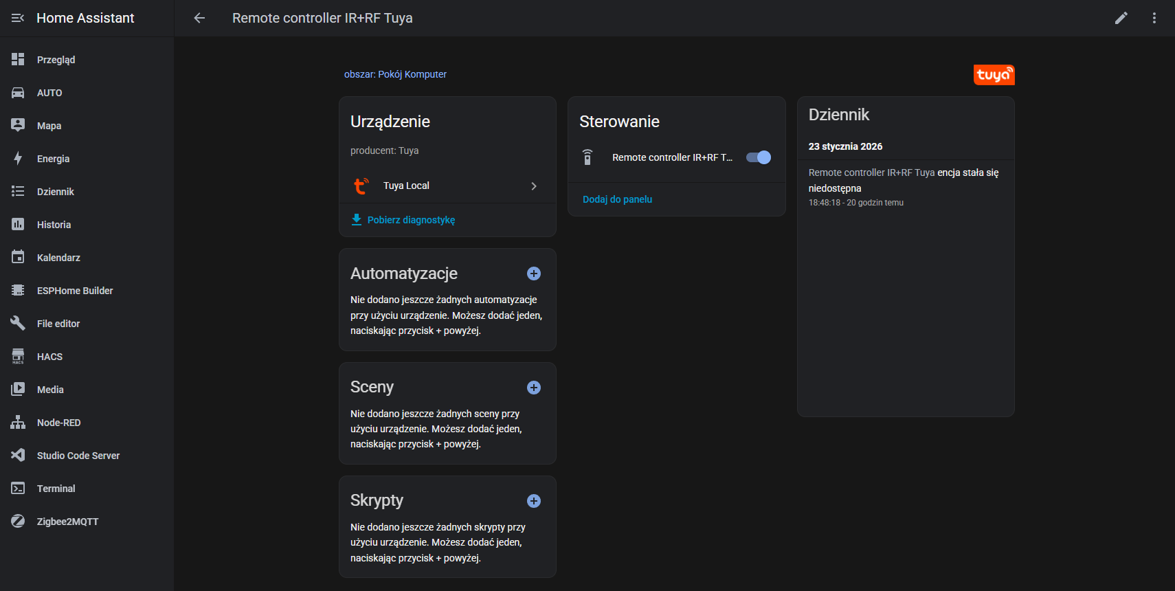

Pisze że urządzenie nie posiada encji, akcji, skryptów i automatyzacji

masz nawet na tym obrazku kluczową informację: unsupported = po naszemu niewspierany

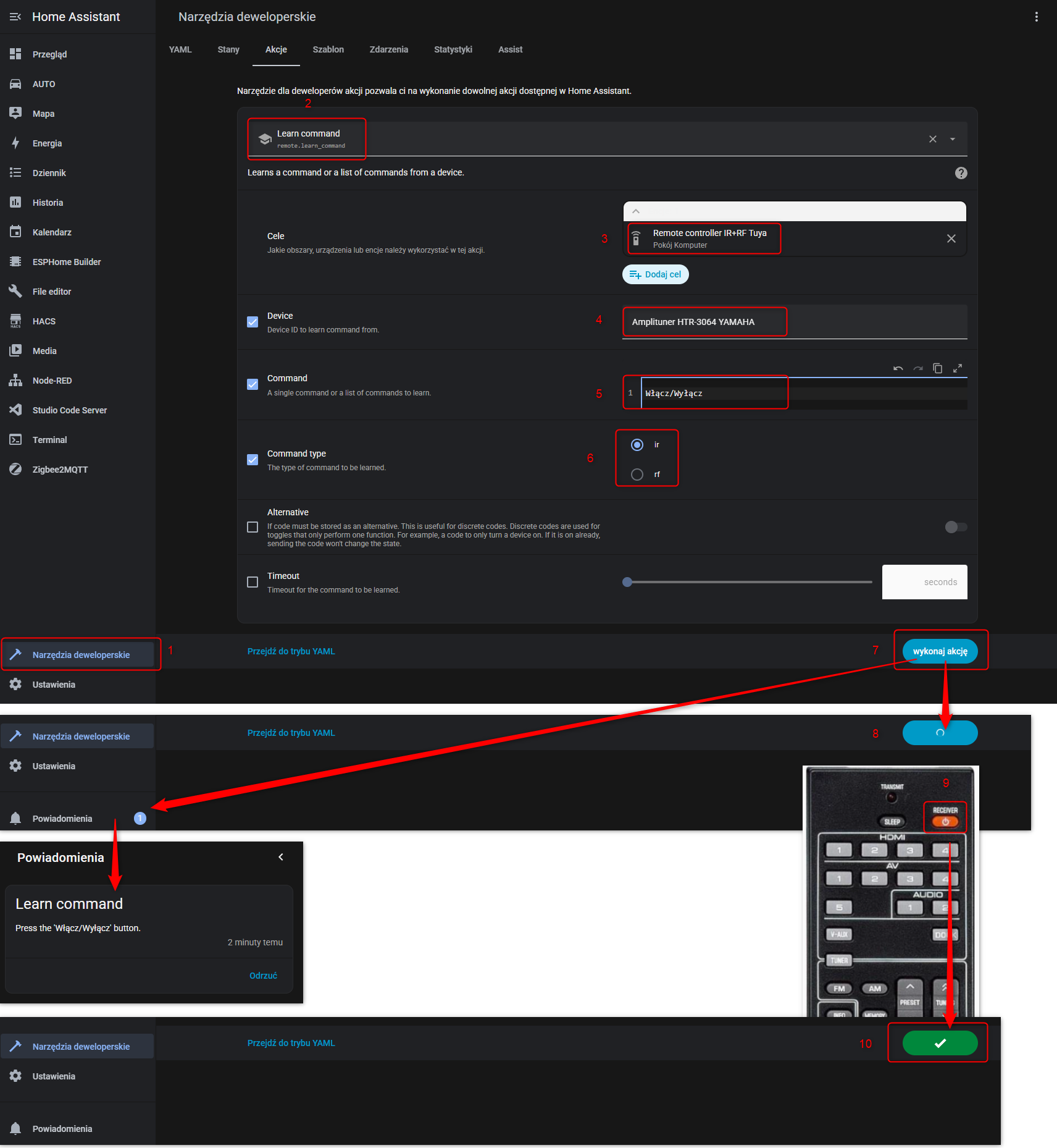

Mam też inne podejście, i już tłumaczę ![]()
1 Zestaw testowy:

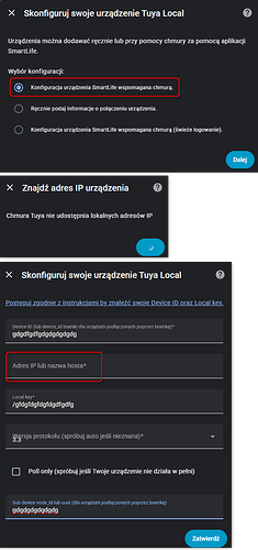

Po dodaniu kontrolera do chmury Tuya dodajemy go również w “Tuya Local”. W sieci dobrze jest zablokować na stałe adres IP Kontrolera IR/RF i dodać adres IP do konfiguracji.

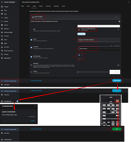

Odpalamy w takim razie Narzedzia deweloperskie i tam szukamy funkcji “Learn Command” Poniżej pełne info. Po naciśnięciu

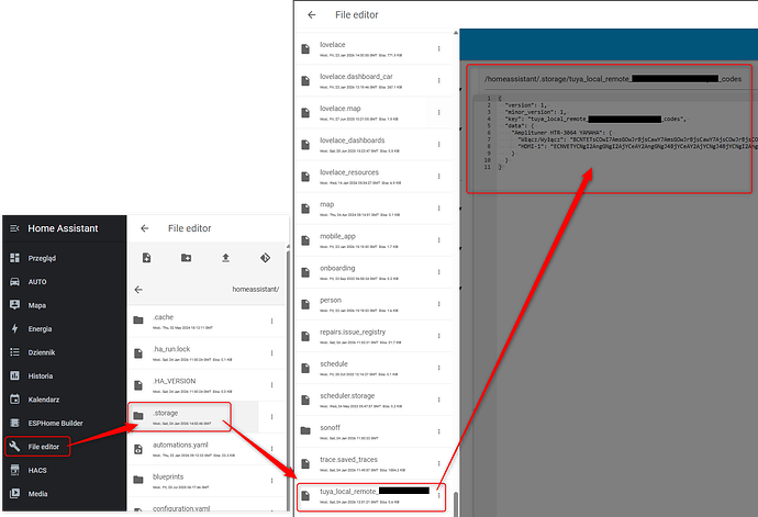

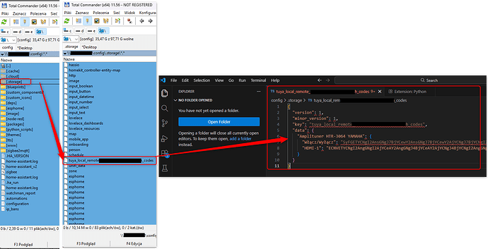

Odszukujemy zapisany kod przez samba:
\192.168.x.x\config.storage\tuya_local_remote_hfdgfdgfdgdfgh_codes
Lub bezpośrednio w homeassistant:
Podstawowy kod:
service: remote.send_command
target:
entity_id: remote.universal_ir_rf_remote
command: "TWOJ_KOD_BASE64_TUTAJ"
