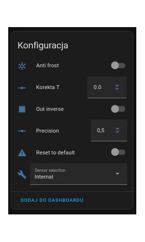

Już dopisałem entity i nie tylko wygląda to teraz tak:
Pozostał jeden problem - kalendarz.
