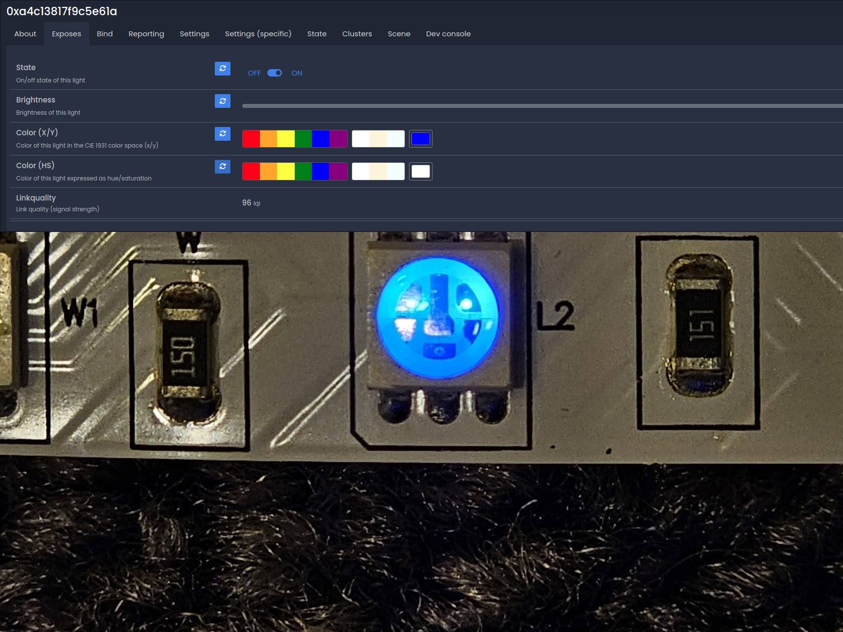

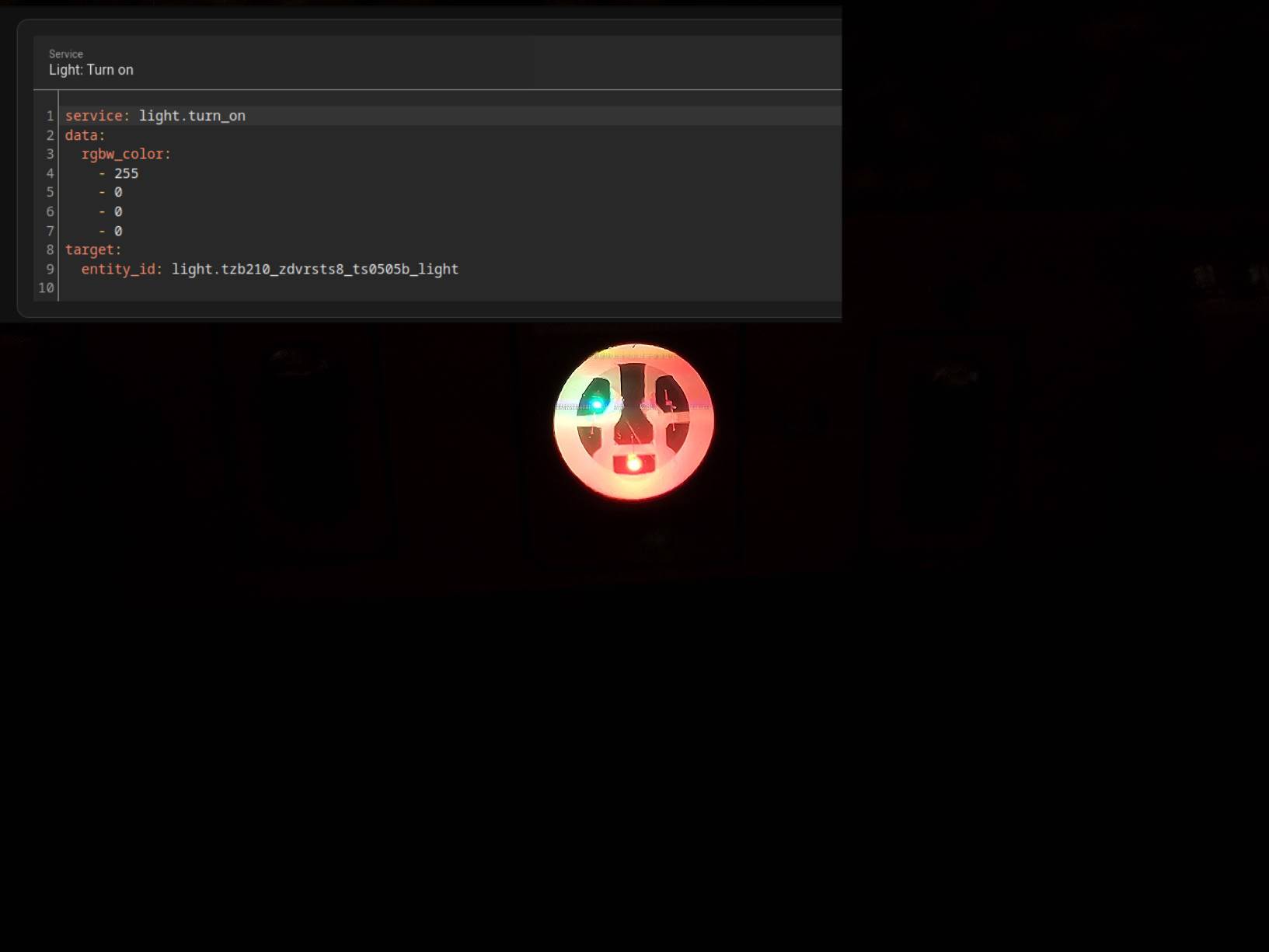

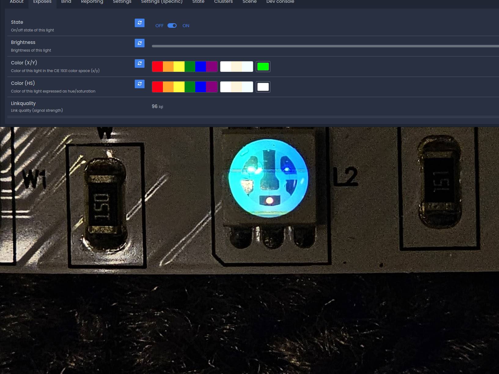

Dzięki za odpowiedź! Niestety, mam tylko jeden egzemplarz sterownika, ale posiadam dwie taśmy LED i na obu występuje ten sam problem. W ramach testów wyłączyłem HA, zainstalowałem Zigbee2MQTT i co ciekawe, po ustawieniu koloru czerwonego, zapalają się wszystkie diody, ale czerwona jest dominująca. Poniżej dołączam 6 zdjęć. Trzy z nich prezentują wybór poszczególnych kolorów w Zigbee2MQTT oraz ich efekt na taśmie LED, a reszta prezentuje to samo, ale w Home Assistant. Jak widać, przy zielonym zapalają się diody B+G w obu systemach, ale w przypadku czerwonego HA zapala G+R z tą samą siłą, a Zigbee2MQTT włącza R+G+B, z tym że dwie ostatnie świecą słabiej, przez co wychodzi blado-czerwony.
