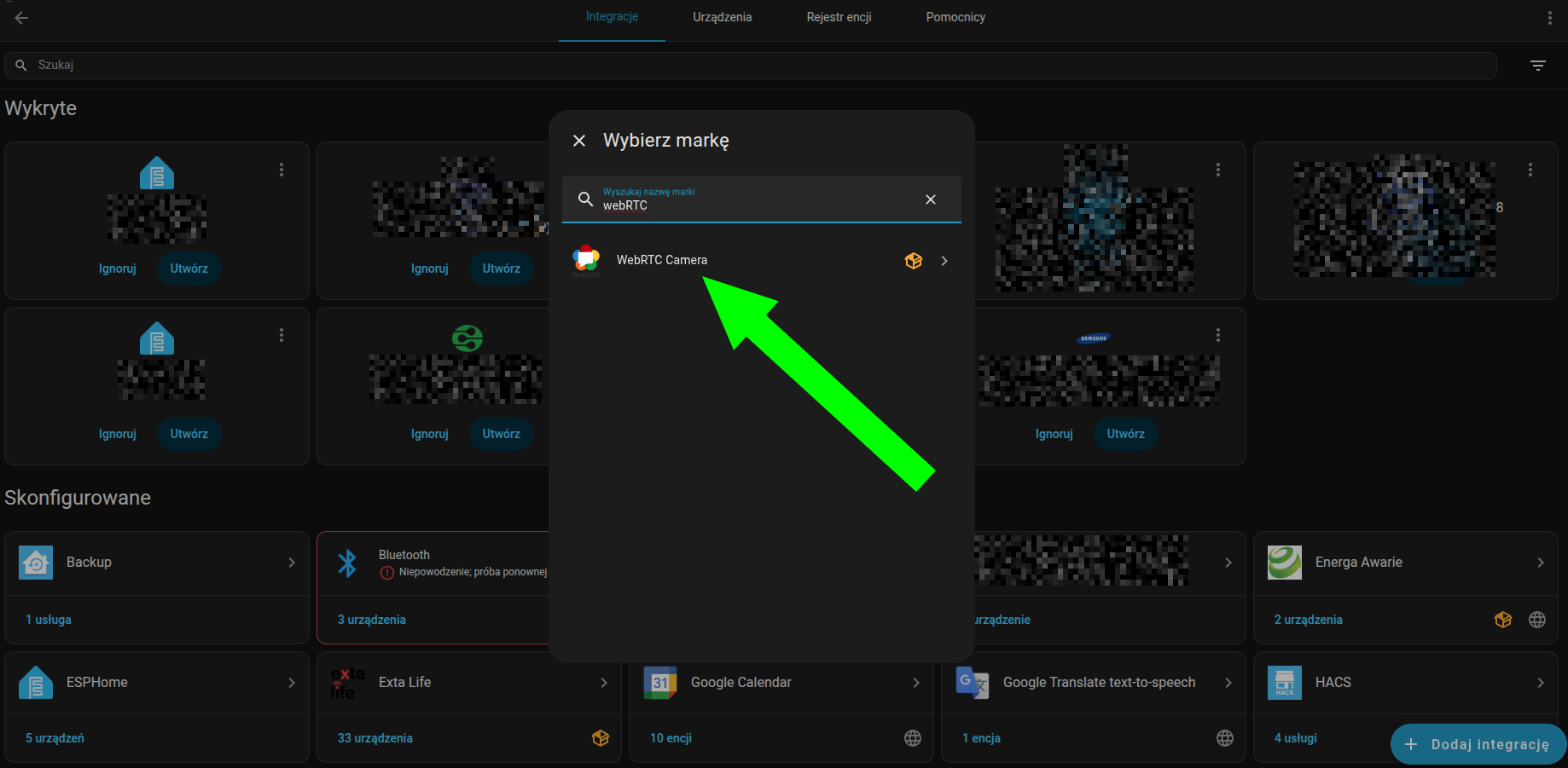

Może zapomniałeś o samym dodaniu integracji w HA, po zainstalowaniu komponentu z HACS:

błąd
świadczy o tym, że nie zainstalowałeś tego komponentu niestandardowego
https://github.com/AlexxIT/WebRTC
albo zrobiłeś to źle (np. brak restartu HA po jego instalacji?, brak dodania jego Integracji po restarcie?)
jeśli nie wiesz co robisz nigdy nie używaj metody instalacji ręcznej (w dokumentacji jest to druga metoda), zawsze stosuj tylko i wyłącznie metodę instalacji za pośrednictwem HACS
Nigdy nie wolno instalować równocześnie z HACS oraz manualnie (jeśli to tak zrobiłeś, to usuń obie instalacje, najpierw tą manualną - najpierw usuń zasoby z Dashboardu, a na końcu kasuj pliki, potem usuń z HACS, a na koniec roboty zainstaluj TYLKO z HACS, UWAGA każdy etap deinstalacji/instalacji rozdzielaj restartem HA czyli to z 4-5 restartów).
