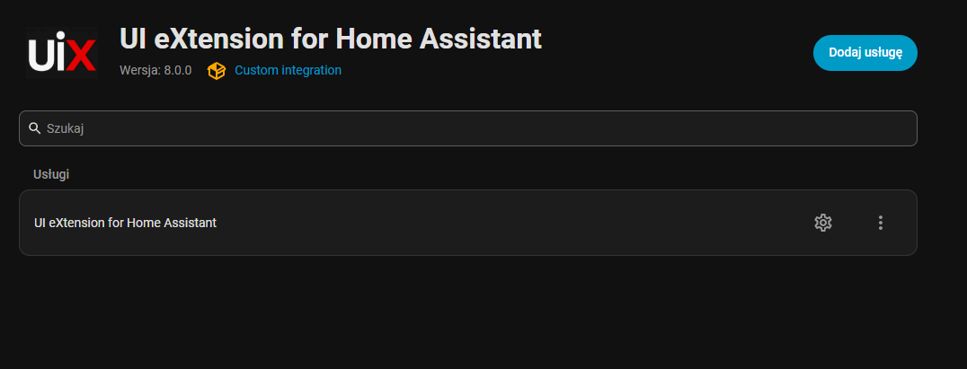

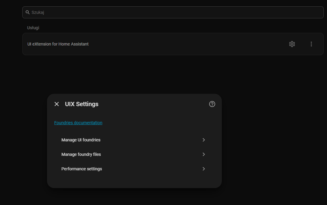

UI eXtension for Home Assistant
UI eXtension for Home Assistant następca Card-mod
Instalacja: UIX nie działa z Card-mod więc trzeba go odinstalować.
  1. Instalacja HACS
Open your Home Assistant instance and open a repository inside the Home Assistant Community Store.
  1. Restart HA
  2. Instalacja Integracji.
Github: GitHub - Lint-Free-Technology/uix: 💡 UI eXtension 💡 Add CSS styles to (almost) any part of the Home Assistant UI. · GitHub
Forum HA: https://community.home-assistant.io/t/uix-forge-template-cards-badges-rows-picture-elements-sections-and-add-sparks/1002556
FAQ: https://uix.lf.technology/
