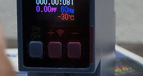

W rozdzielni w celu opomiarowania zużycia prądu do dwóch urządzeń tj. klimatyzacji oraz ogrzewania podłogowego zainstalowałem dwa identyczne moduły KWS-303WF. Jako że pod TUYA mam tylko możliwość włącz/wyłącz zintegrowałem je z TuyaLocal, dzięki czemu mam 25 encji. Oczywiście zużycie energii zastosowałem w zakładce Eneria. Wszystko jest OK do momentu kiedy jeden z nich (zawsze ten sam) po pewnym czasie staje się niedostępny. Po usunięciu i ponownej integracji sytuacja z uporem się powtarza. Dodam że ze względu na słaby zasięg zdecydowałem się na zastosowanie “Mi Wi-Fi Range Extender Pro”. Pytanie jest proste, chociaż odpowiedź nie co mam zrobić żeby to naprawić.
Moduł:Miernik napięcia i prądu Miernik mocy Inteligentny przełącznik Miernik energii Miernik 85-290V AC Miernik 8 w 1 Wielofunkcyjny miernik elektryczny KWS-303 - AliExpress 1420
