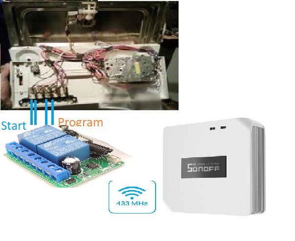

Jeśli zmywarka posiada przyciski które zamykają obwód można wykorzystać przekaźniki które zrobią to za Ciebie.
Sprzęt:
2 Przekaźniki RF 433
Odbiornik-nadajnik RF 433 (mostek RF- WiFi) .Integracje w tym przypadku Sonoff
Połączenia:
Przekaźniki - po włączeniu zamykają odwód
  1. Start
  2. Program
Mostek Sonoff - parujemy z przekaźnikiem Start i przekaźnikiem Program
W HA dodajemy Integracje Sonoff .
Programowanie:
Tworzymy automatyzacje
Program 1 (40stopni)
switch ON - “Program”, opóźnieni 0.5 sekundy, switch ON - “Start”
Program 2 (60stopni)
switch ON - “Program”, opóźnieni 0.5 sekundy, Swich ON - “Program”, opóźnieni 0.5 sekundy switch ON - “Start”
Program 3 (90stopni)
switch ON - "Program, opóźnieni 0.5 sekundy, switch ON - "Program, opóźnieni 0.5 sekundy ,switch ON - “Program”, opóźnieni 0.5 sekundy switch ON - “Start”
Od teraz zmywarka została Smart zmywarką :grinning:
Można podpiąć zmywarkę pod gniazdko (z możliwością pomiaru prądu) dodając automatyzacje w HA , która po wykryciu spadku poboru prądu wyśle powiadomienie o zakończeniu zmywania na telefon lub telewizor :grinning:
Po połączeniu HA z Google Home
“Ok Google” uruchom program 1- zmywanie zostało rozpoczęte :grinning:
Trzeba by zrobić pomiary z jakim napięciem zamykamy obwód przekaźnika, zastosować odpowiednie przekaźniki
To jest tylko moja propozycja
