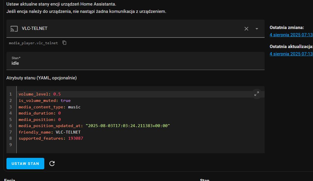

Witam. Mam proste pytanie jak ustawić w media_player(vlc) odpowiednia głośność. Problem mój polega na tym że jak ustawię określona głośność np 10 i nacisnę aktualizuj to dźwięk jest na tym poziome co ustawiłem, ale następne powiadomienie już jest na poziomie np 40
Robisz to w Narzędziach deweloperskich > Stany ?
Czy przez:
service: media_player.volume_set
target:
entity_id: media_player.vlc
volume_level: 0.1 # ustawia na 10%
Jeżeli suwak sam robiłeś to musisz go sobie przeskalować, na takie wartości jak podał @krskrab w kodzie powyżej.
Suwaka nie robiłem on z tego co pamiętam już jest jak się ten dodatek zainstaluje. Pobawię się tutaj

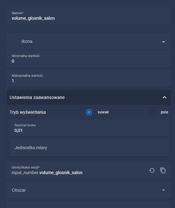

Zakres głośności to 0 volume_level: 0.03 → 0.23 → 0.33 → 0.53 → 0.83 max → 1
Więc jeżeli wpisujesz dziesiątki to normalne że będzie to błąd.
Tak powinien wyglądać pomocnik.
